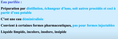

Si j'ai bien compris, il est dit que l'eau purifiée obtenu par distillation n'est pas injectable car il faut d'abord la rendre apyrogène et stérile.
Pourtant l'eau obtenu suite à une distillation est déjà déminéralisée, stérile, et apyrogène.. donc injectable.
Je me trompe ?

"Alors l'eau purifiée est uniquement déminéralisée donc elle peut être obtenue par distillation (dans ce cas elle sera aussi stérile et apyrogène) ou par permutation par exemple mais dans tous les cas ce sera déminéralisé mais pas forcément stérile et apyrogène !"
Et l'item "L’eau distillée est utilisée pour les préparations injectables" est compté Vrai à parement.
Donc il semblerait bien que l'eau purifiée obtenu par distillation est injectable..?

du coup ça dépend vraiment de quelle technique tu utilises, comme on te l'a dit sur le post que tu m'as envoyé, si c'est par distillation, l'eau sera déminéralisée stérile et apyrogène donc pas de problème pour l'injecter mais si c'est par permutation, là ce ne sera pas possible car il faudra la rendre stérile et apyrogène

Mais du coup, en s'appuyant sur la diapo, l'item suivant est vrai (ou faux) ?
"L'eau purifiée ne convient pas pour les formes injectables". :question:
C'est ambiguë du coup, mais c'est-ce-qu'il est écrit sur la diapo, non ? 0_o

Je trouve que c'est ambiguë mais je te conseille de t'appuyer sur ce que dis la diapo, le prof quand il fait ses QCMs il va regarder ses diapos et il va faire les items comme ça donc retiens la diapo c'est le mieux
et après tu feras attention aussi en fonction de l'énoncé qui est posé, tu lis tout bien et tout se passera bien :wink2: :coeur:
