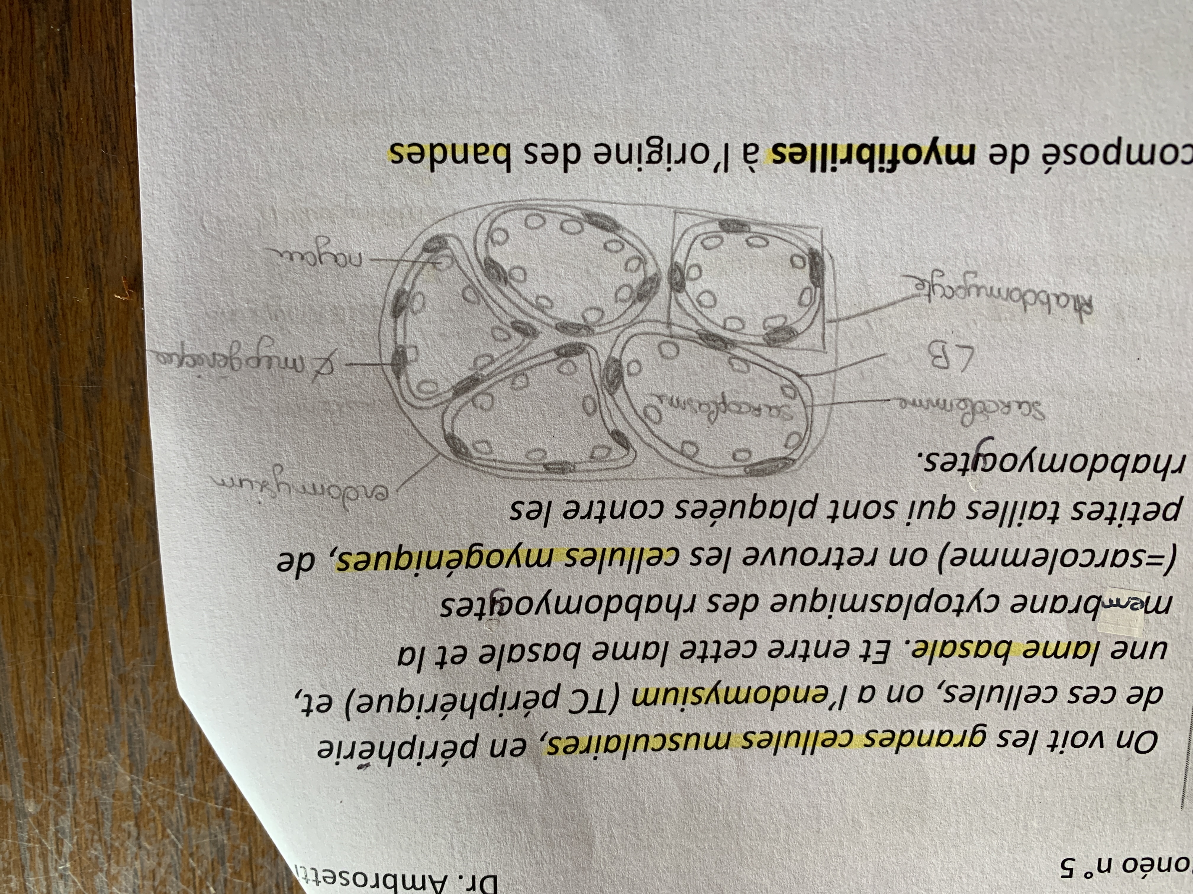

Bonjour je voudrais savoir si mon schéma est bon et si on considère que la lame basale et les cellules myogéniques font parties du rhabdomyocyte ou si elles sont juste à l’extérieur et donc « indépendantes » merci d’avance 😉

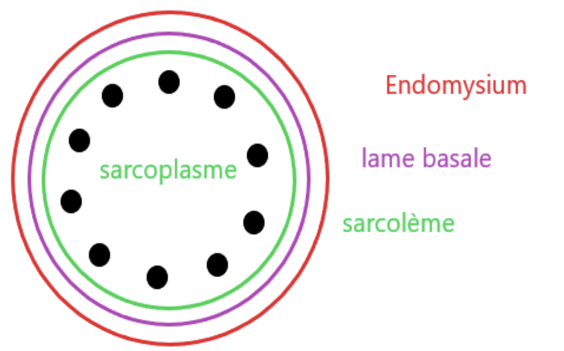

Alors ton schéma n'est pas tout à fait correct, en fait comme tu as dit la lame basale et l'endomysium son bien dehors du rhabdomyocyte mais l'endomysium n'entoure pas plusieurs cellules, il n'en entoure qu'une ! Quand aux cellules myogéniques, elles sont bien placées : entre le sarcolemme et la lame basale. Comme le sarcolemme est la membrane plasmique de la cellule dis toi que tout ce qui est autour est en dehors de la cellule !
Je te joins le schéma de ma fiche qui sera sûrement plus clair :
Je te conseille aussi de jeter un oeil à ma fiche pour cette partie car j'ai essayé de mieux l'expliquer par rapport à la ronéo
Si c'est bon pour toi n'hésite pas à passer en résolu !

Donc je peux rajouter l’endomysium au bon endroit et ce que j’ai fait qui englobe le tout c’est plus le périmysium c’est ça ? C’est un peu compliqué à comprendre c’est sûr j’irai voir la fiche alors ! Merci pour l’explication

Oui voilà exactement ! Si tu as encore du mal après avoir lu la fiche n'hésite pas !
