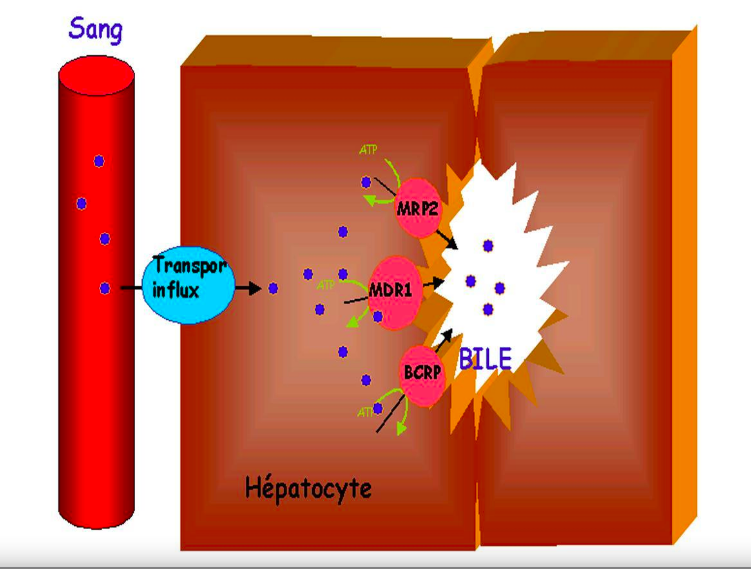

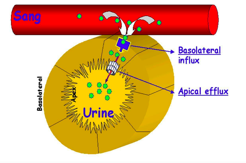

Alors pour que tu comprennes mieux je te joins deux images pour que tu puisses visualiser :
Comme tu peux le voir sur ces photos (qui illustre cette organisation au niveau hépatique comme au niveau rénal par exemple) c'est logique que les transporteurs d'influx soient au pôle basolatéral et les transporteurs d'efflux au pôle apical. C'est notamment grâce à cette organisation que les cellules hépatiques comme les cellules rénales pourront éliminer les médicaments du sang et les faire sortir, que ce soit dans la bile ou dans l'urine si on suit encore cet exemple (maintenant attention, cette organisation de transporteurs n'existent pas qu'au niveau du foie ou du rein, ce sont que des exemples pour montrer)
Est-ce que t'arrives à mieux visualiser du coup ? <3

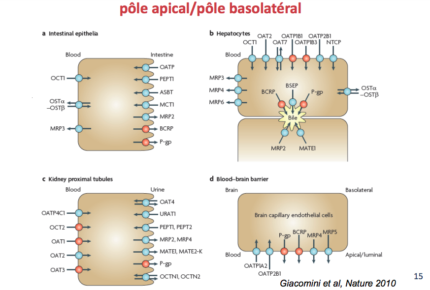

Déjà retiens surtout que les transporteurs d'efflux on les retrouve au niveau du pôle apical et les transporteurs d'influx au niveau du pôle basal. Maintenant attention ce n'est pas exclusif : c'est à dire que tu pourras quand même retrouver quelques transporteurs d'efflux au pôle basale et quelques transporteurs d'influx au pole apical en différente quantité en fonction de l'organe dans lequel tu te trouves. Je te joins du coup une image que j'ai trouvé pour bien visualiser :
Ainsi comme tu peux le voir par exemple au niveau de l'intestin, tu auras quand même des transporteurs d'efflux au pôle basal et des transporteurs d'influx au pôle apical pour permettre aux médicaments de rentrer dans les cellules (mais comme tu peux le voir on retrouve aussi des transporteurs d'efflux au pôle apical, ils sont importants pour faire sortir le médicament dans la lumière du TD donc ils sont quand même là)
Le prof concrètement n'a pas voulu rentrer dans les gros détails, mais c'est important que tu retiennes que globalement on retrouve les transporteurs d'efflux surtout au pôle apical et les transporteurs d'influx au pôle basal. Mais après oui la répartition des transporteurs au niveau de ces pôles peut varier en fonction de l'organe mais le prof a simplifié cette partie la
