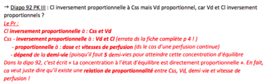

En ce qui concerne ta première question, je te joins la réponse que le prof avait donné il y a quelques années puisque le sujet avait aussi poser problème :
:arrow: Le css est vraiment proportionnel à la vitesse de perfusion puisque lorsque tu es en perfusion continue et ton médicament est administré rapidement dans le sang comme ca en continue, tu vas te retrouver avec une concentration dans le sang ce médicament plus importante, et notamment à l'équilibre
:arrow: Pour ce qui est de la demi-vie, plus celle ci est importante et plus il faudra du temps pour atteindre cette concentration à l'équilibre
:arrow: Et comme tu l'as vu dans sa réponse, le css est plutôt en vrai inversement proportionnel au Vd
En réalité le prof dit directement proportionnel moins dans le sens mathématique absolue mais plus dans le sens qu'il y a tout simplement une relation qui existe entre Css et le Vd, demi-vie et vitesse de perfusion
Est-ce que c'est mieux? :soldier:
