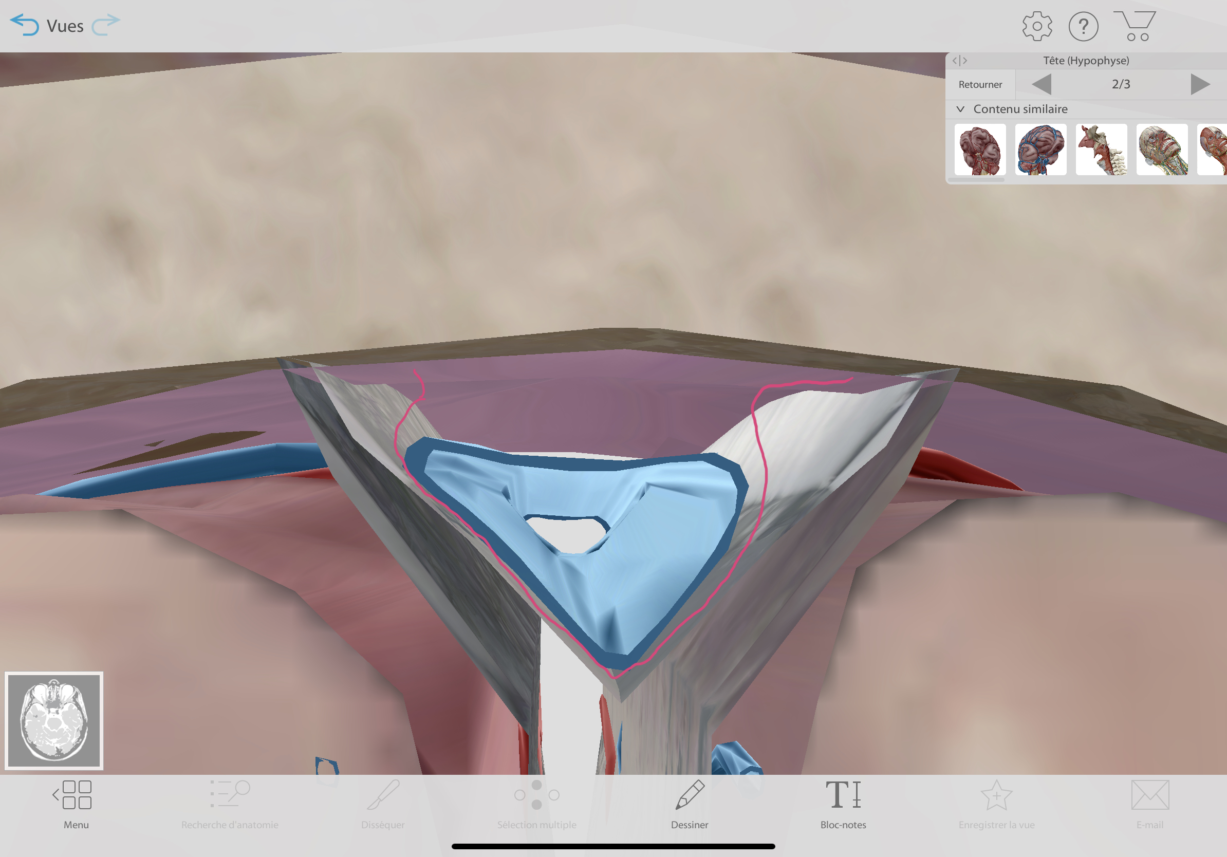

Messagepar BatBouut » 05 Mai 2020, 15:33
Bonsoir :)
Dans la ronéo on dit que la faux du cerveau et la tente du cervelet sont des EXPANSIONS et que les sinus longitudinaux sont des DEDOUBLEMENTS De la dure mère.
Je pensais que le sinus longitudinal et la faux cerveau c’est la même chose.. j’ai du mal à différencier les 2...
est-ce que vous pouvez m’éclairer svp ?
Merci d’avance ❤️❤️

Messagepar Ritalino » 02 Juin 2020, 12:12
Hey,
Alors vraiment désolé du retard je n’avait pas du tout vu ton post.
Alors les expansions de dur-mere sont des structures qui proviennent de la dure mère un peu comme si tu l’avais étiré. Les dédoublements eux sont comme des poches de dure mère
Sur ce screen je trouve que tu vois viens la différence : la structure rose c’est la dure mère.
Tu vois qu’il y a un une veine qui passe et elle est dans un poche de dure mère (oui bon j’ai triché en dessinant vite fait psk l’appli montrait pas bien 😅) c’est donc le sinus longitudinal supérieur.
Ensuite tu voit qu’on dirait que cette poche est posé sur une structure blanche/grise et bah ça c’est la faux du cerveau.
C’est bon pour toi ? 😄
