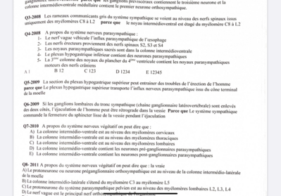

La colonne intermédio-­‐ventrale est au niveau des myélomères pré-­‐ganglionnaires parasympathique
je ne comprend pas pourquoi cet item est vrai..
je pensais qu'on parlais de pré-ganglionnaire que pour l'ortho...
merci d'avance

Alors j’imagine que tu veux parler de neurone pré ganglionnaire ?

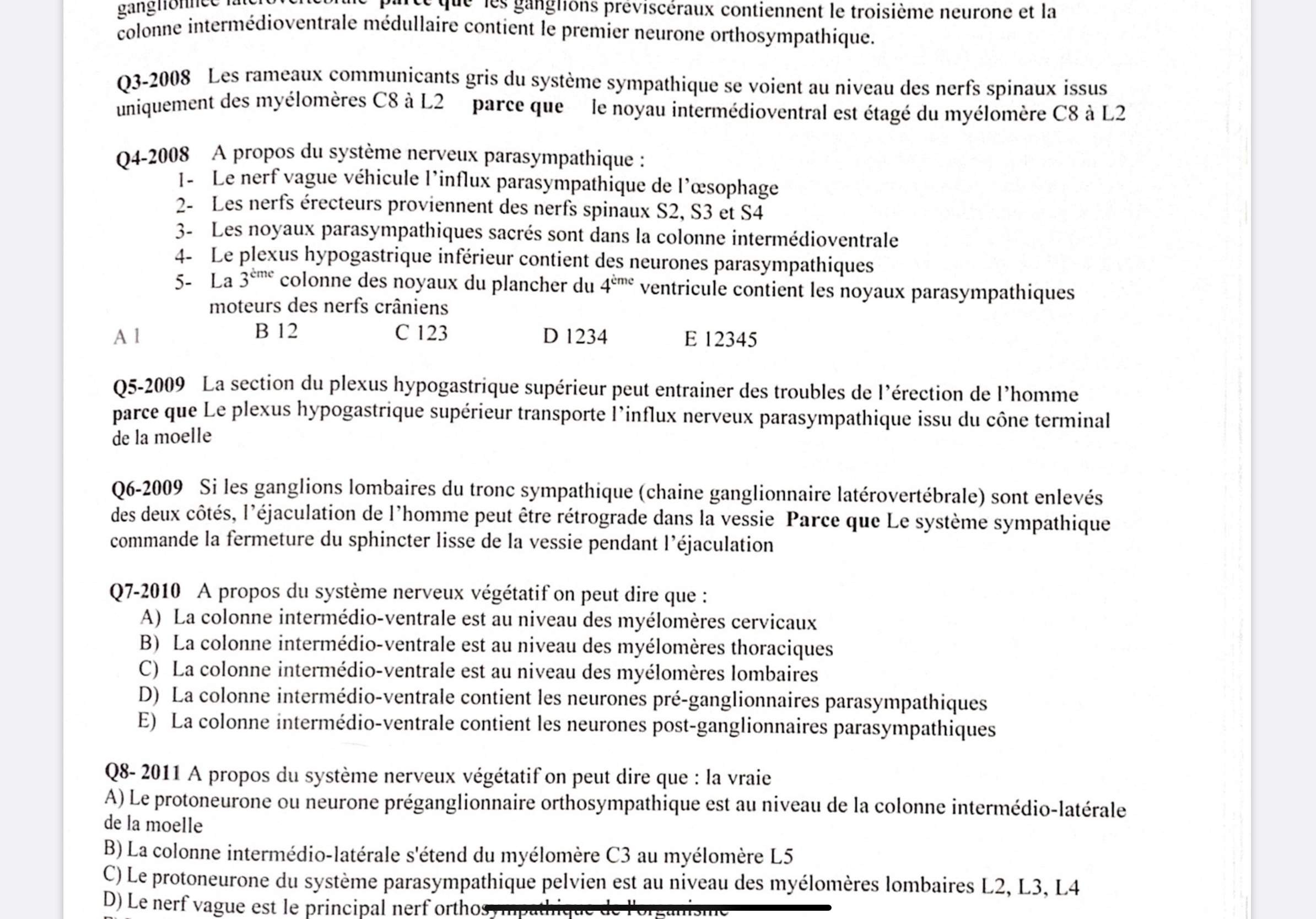

Voici l’item :
La colonne intermédio­‐ventrale est au niveau des myélomères pré-­ganglionnaires parasympathique.
On dit bien MYÉLOMERE... je l’aurai compté vrai si on parlais de l’orthosympathique et de CIL
Merci d’avance :D

L’énoncé que j’ai c’est celui là :
La réponses est D
Les neurone pre ganglionnaire désignent les premiers neurone orthosympathique et aussi parasympathique.
C’est bon pour toi ? 😃
