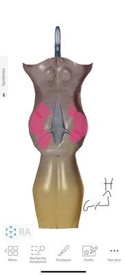

Alors j'ai un petit soucis avec cet item je te le mets ici : "D) Entre les pédoncules cérébraux supérieurs et inférieurs on voit apparaître le toit du V4. "
Cet item a été compté faux car d'après la correction il s'agit des pédoncules cérébelleux, or de ce que j'ai compris les pédoncules cérébelleux sont autour du PLANCHER du V4 et non TOIT du V4.
De plus ce matin en cours le prof à vaguement montré la localisation des pédoncules cérébraux et il me semble que c'était environ au niveau des pieds du mésencéphale donc proche du toit du V4 non ?
Peux tu m'éclairer sur cet item stp et ces deux notions de pédoncules cérébelleux et cérébraux ? :question:
Merci d'avance !! :)

Alors tout à bord cet item est bien faux
tu as bien compris ce qu’étaient les pédoncules cérébraux et les pédoncules cérébelleux.
A mon avis ce que tu n’as pas saisis c’est ce que sont le plancher et le toit du V4
C’est un peu contre intuitif mais le plancher et le toit ne corresponde pas au haut et au bas du V4, le plancher est plaqué contre le Tronc cérébral.

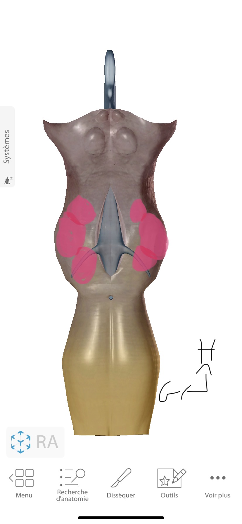

Genre sur cette vue postérieur sans le cervelet du tronc cérébral, on voit le V4 mais ce qu’on voit du V4 c’est le toit du V4, et comme tu peux le voir il se trouve bien entre les pédoncules cérébelleux et non les cérébraux
est-ce que c’est bon pour toi ?? 😄
