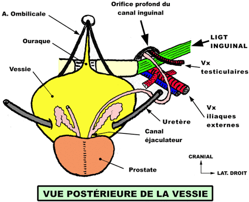

Le canal déférent passe par l’orifice inguinal et pénètre dans l’abdomen dans la région sous péritonéale
salut :) om est d'accord que c'est la region intra peritoneal qui constitue l'abdomen ? je pensais que les OGI appartenait aux grand et petit bassin..
merci d'avance <3
ps : j'ai pas eu le temps de faire ce qcm, c'est pour le vrai concours que je demande..
merci d'avance <3

Je m'explique :) en ue9, on considere que la region intra-abdominales est au dessus du peritoines dans la vavité peritoineal et que en dessous on est sous le péritoines et on retrouve les OGI du petit bassin avec l'utérus ect sauf l'ovaire qui est intra-péritonéale et intra abdominale.
en ce qui concerne cet item, je me demandais si le le canal déférent pénètre bien dans l’abdomen ?
et aussi dans le cas ou il pénètre dans l'abdomen comment il peut être dans la région sous péritonéale?
parce que pour moi une fois on est dans l'abdomen on est soit dans la cavité péritonéal, soit dans la cavité retro-péritonéal ( comme le montre d'ailleurs le schéma 2 de la ronéo sur le tube digestif
en gros ce qui me pose problème c'est cette phrase: Le canal déférent pénètre dans " l’abdomen dans la région sous péritonéale "

:angel: coucouuuu +1 pour la rep de nicco parce que moi justement je pense qu'il manque une virgule entre mdrr
genre le canal déférent descend
il passe dans la région abdominale
puis
dans la région sous-péritonéale
voila si c'est pas ça j'ai pas compris donc j'attends ta rep

:arrow: Du coup c'est une phrase texto de la ronéo :
"le canal déférent est particulièrement dur comme une corde de fouet. Ce canal a un trajet ascendant, passe par l’orifice inguinal et pénètre dans l’abdomen dans la région sous péritonéale"
:arrow: Pour l'abdomen : sa limite avec le thorax est formée par le diaphragme et avec le pelvis (ou petit bassin), par le détroit supérieur. Or le canal inguinal est au-dessu du pubis, donc le conduit déférent pénètre bien dans l'abdomen mais sous le péritoine.
:arrow: Je vous met un schéma :
C'est bon pour vous ? :angel:

Dans le schéma il pénètre dans la région SOUS-abdominale ? Vu qu’on est en dessous du Grand bassin
D’après TD :
Le grand bassin est dans la région abdomino-pelviens
et le petit bassin dans région pelvienne
Le prof ne s’est il pas trompé à l’oral ? Peut-être..
Merci encore <3

Non tu vois sur le schéma qu'il pénètre dans le grand bassin.
Retiens que le canal déférent pénètre par le canal inguinal dans la cavité abdominale !
J'ai préparé une question pour le prof sur les différentes régions donc dès qu'il répond je vous la transmet :)

Dans le schéma, le canal pénètre la où il ya la vessie, donc dans le petit bassin :/ donc sous abdominale!
Je ne comprend pas :(

Il pénètre en projection au-dessus du pubis donc dans le grand bassin. Tu vois également qu'il est au dessus de la ligne de Malgaigne :)
