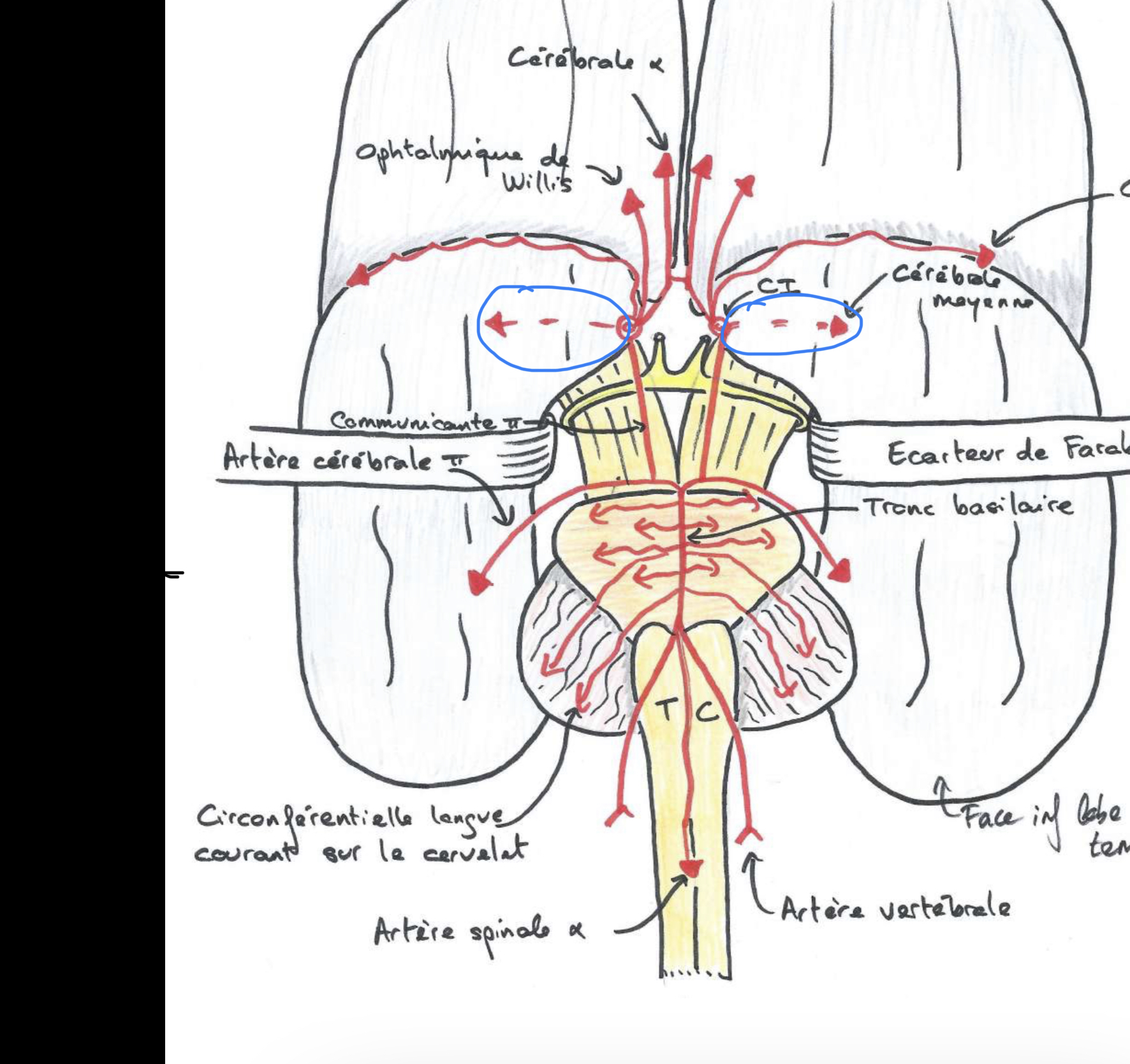

Messagepar camcamnéus » 18 Fév 2020, 21:27
Salut! Déjà merci pour le tut corsé de ce soir ahah
Pour moi on voit bel et bien l’AC ant juste à côté de l’artère sylvienne sur le schéma donc le A est vrai?
Merci d’avance 💪🏻

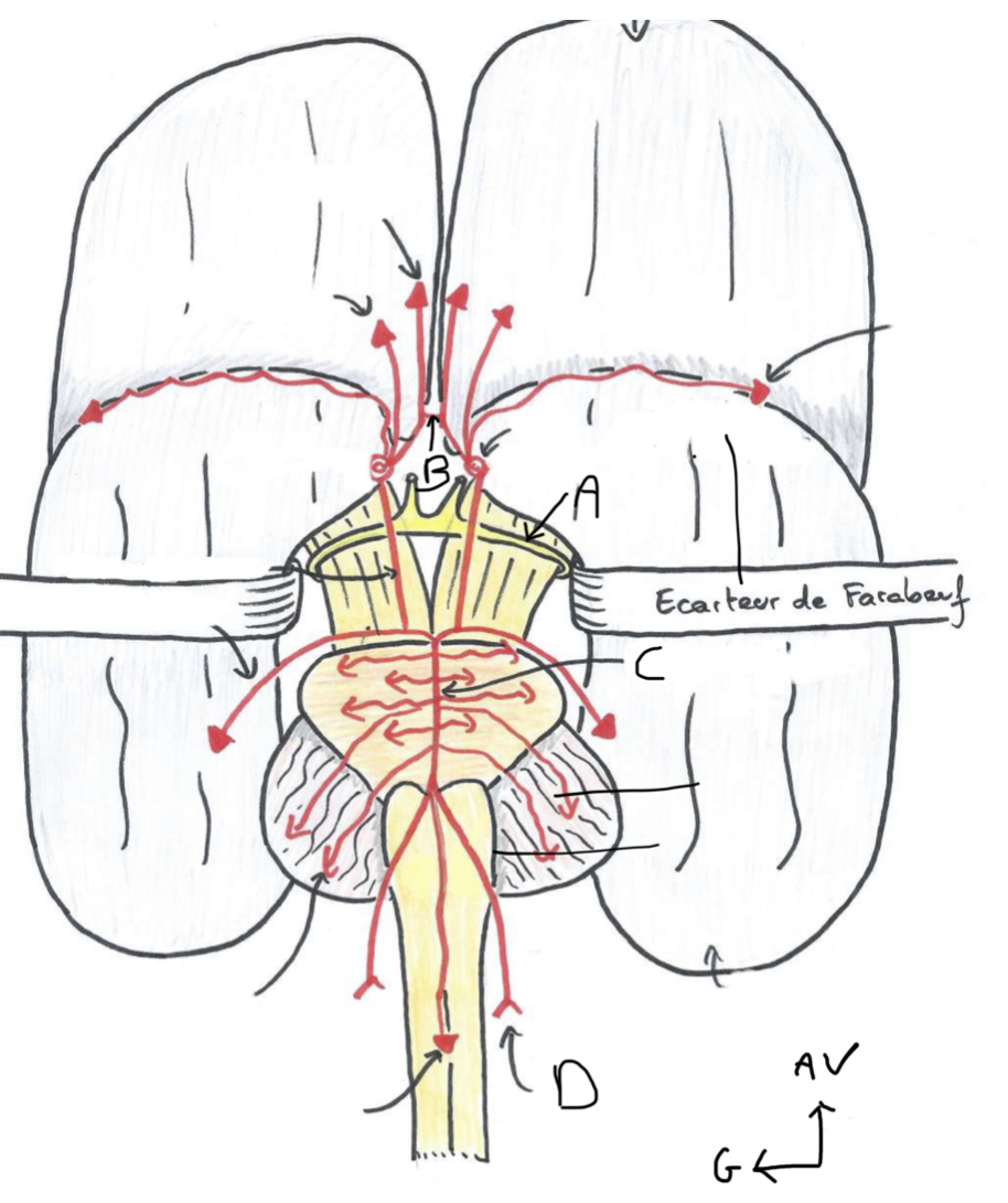

Messagepar Ritalino » 19 Fév 2020, 01:17
Hey tout le monde,
Je suis d’accord sur le fait que cet item était un peu méchant mais si je l’ai mis ce n’était pas pour être méchant gratuitement. 2P l’an dernier a surpris tout le monde avec son schéma en UE12 dans lequel fallait reconnaître certaines structures et avant ça il posait des questions sur les éléments visibles sur une vue ou non. Vous devez donc savoir retrouver un élément sur un schéma et savoir si cet élément est visible selon telle ou telle vue. Et si on fait un mixte des deux (comme ce que j’ai fait ce soir), vous devez savoir si un élément est visible sur un schéma donné.
Tout ça pour vous dire que sur le schéma du tutorat j’ai effacé la choroïdienne inférieur comme vous pouvez le voir juste en dessous :
Le premier est celui de la ronéo (avec la choroïdienne antérieur entouré en bleu) et le deuxième celui du sujet.
Si j’ai choisi d’enlever cette artère en particulier ce n’était pas juste pour vous piéger car ça n’aurait aucune utilité mais si je l’ai fait c’est que sur une vue de la base du cerveau (donc une vue inférieur) on ne peut pas voir la choroïdienne antérieur et c’est d’ailleurs pour ça que dans la ronéo elle est en pointillée car elle est représentée par transparence du lobe temporal.
Est-ce ducoup vous voyer maintenant pourquoi cet item est faux ?

Re: Qcm 29 item A
Messagepar oyesapapaya » 19 Fév 2020, 07:20
Du coup on peut dire que la choroidienne antérieure et la cérébrale moyenne ( circulant dans la profondeur de la fissure latérale) sont les seules artères du CABC non visibles sur une vue inférieure de la base du cerveau?

Re: Qcm 29 item A
Messagepar helico bacteri » 19 Fév 2020, 09:03
Mais l'artère que tu as entouré en bleu ce n'est pas l'artère de Sylvius car c'est ce qui est mis sur le schéma de la ronéo.

Messagepar Ritalino » 19 Fév 2020, 10:54
L’artère de Sylvius et la choroïdienne antérieur de fond pas partie du CABC, se sont juste des terminale de la carotide interne. La choroïdienne on ne peut pas la voir et la cérébrale moyenne on voit juste une partie assez courte juste avant qu’elle suivent la fissure latérale.
Ensuite dans la ronéo il y a une erreur que j’ai passé en errata il y a un petit moment, il faut inverser l’artère de Sylvius avec la choroïdienne antérieur sur la ronéo.

Re: Qcm 29 item A
Messagepar helico bacteri » 19 Fév 2020, 11:01
D'accord merci :)

Re: Qcm 29 item A
Messagepar camcamnéus » 19 Fév 2020, 14:33
Salut! Parfait pour l’explication et le photoshop <3
