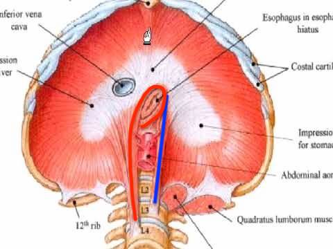

J'ai regardé les differents posts à propos des piliers musculaires qui entourent le hiatus osophagien et j'ai encore une incomprehension (dsl 0_o ) :
> est ce que les 2 faiscaux musculaires naissent du lgt arqué mediaL (car dans le Baqué c'est noté mediaN..)???
Du coup si les fx musculaires naissent de ce lgt arqué medial (corps de L2 jusqu'au processus transverse de L1), on peut dire qu'il part du pilier droit (L1 L3) du lgt arqué mediaN car le medial s'insere au même niveau que le pilier droit du median ??
dsl encore de l'incomprehension :)
Merci d'avance
Bonne journée ;)

Je ne sais pas où tu a vus que les piliers musculaires naissent du ligament arqué médial, mais voilà ce que dit le prof :
Le hiatus de l’œsophage en T10 : c’est une cravate partant du pilier droit, faisant le tour du hiatus œsophagien et revenant sur le côté droit au niveau du ligament arqué médian. C’est lui qui est pathologique en cas de hernie hiatale.
Donc fait simple : retiens que le hiatus de l'œsophage est formé par les piliers musculaire. Le pilier musculaire droit part du pilier FIBREUX droit et fait une cravate autour de l'oesophage pour revenir sur le coté droit du ligament arqué médian. Puis tu as le pilier musculaire gauche qui rejoint le pilier musculaire droit qui renforce le tout !
Regarde ce schéma :
C'est mieux ? :angel:

c'est parfait merciii beaucoup ;)

Est-ce qu'un item qui dirait " le hiatus de l'oesophage est constitué par les piliers musculaires du ligament arqué médian" serait du coup à compter faux car formé par les piliers FIBREUX?
Merci d'avance !

Ton item est bizzare dans le sens où je ne pense pas qu'on puisse dire que ce sont "les piliers musculaire du ligament arqué médian". Ce sont simplement les piliers musculaires du diaphragme qui s'insèrent sur le ligament arqué médian..
:arrow: En revanche il y a les piliers fibreux du ligament arqué médian
Non fais attention, ce sont bien les piliers musculaires qui forment le hiatus de l'œsophage !
C'est tout bon ? :wink2:

Ta réponse est nickel merci !!

Du coup je me rajoute, dans la ronéo le fait que le "hiatus de l'oesophage en T1O [...]" se situe dans la partie "éléments fibreux" peut prêter à confusion c'est bien musculaire?

Oui mais c'est tout simplement parce que les piliers musculaires de l'oesophage s'insert sur des éléments fibreux :angel:

Ok c'est parfait merci!! :)
