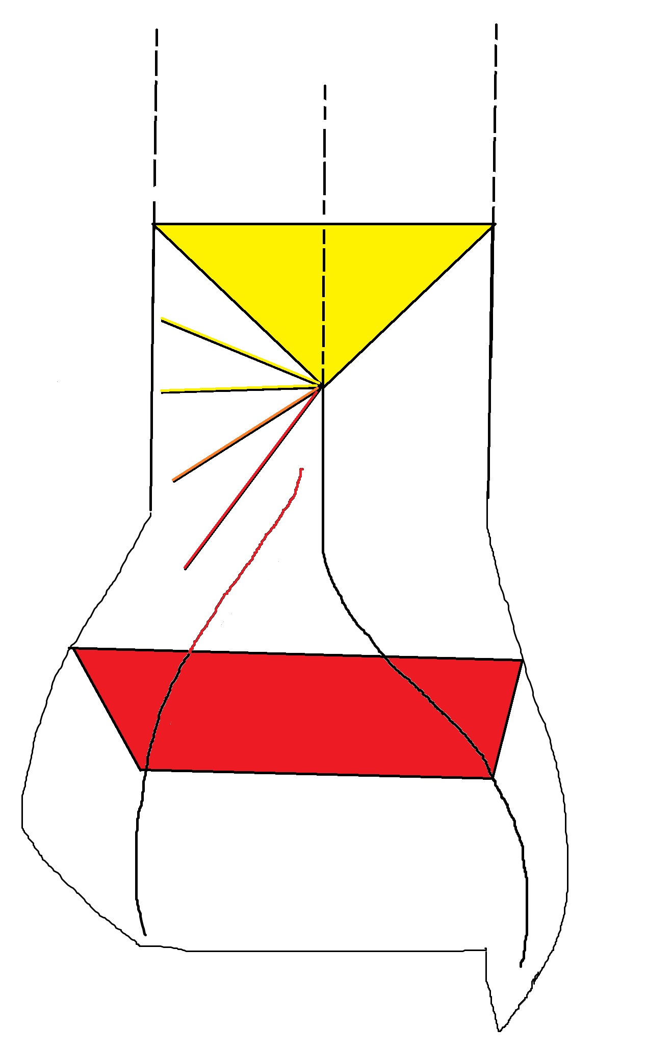

Messagepar drgrey » 07 Jan 2020, 11:12
coucou! petit problème avec cette phrase "à la partie inf du tibia, la face latérale devient antérieure"
j'arrive pas trop a visualiser..
vous pourriez m'éclairer ?
merci d'avance :)

En effet ce n'est pas une notion simple, ni à comprendre, ni à visualiser. Je vais faire de mon mieux pour t'expliquer ça.
- Déjà il faut visualiser la diaphyse du tibia qui est triangulaire à la coupe, et qui a une face post, une face latérale et une face médiale.
- Maintenant plus difficile, il faut que tu imagines que l'angle latéral de ta diaphyse va venir s'ouvrir en avant, comme si tu cassais l'angle latéral pour en faire une nouvelle face. Et c'est cette nouvelle face qui devient la face ant.
- Et tu vois ainsi qu'au niveau de l'extrémité inférieure tu n'as plus seulement trois faces (comme à la diaphyse), mais bien 4 faces ! La 4ème face se rajoute avec l'ouverture de l'angle latéral.
(je suis désolée c'est du paint en 5 min, si tu n'as toujours pas compris dis le moi et je te dessinerai un truc mieux)
J'espère t'avoir aidée, c'est une notion compliquée à schématiser donc n'hésite pas si tu n'as toujours pas compris !
Bon courage ! :waving:

Messagepar drgrey » 07 Jan 2020, 22:23
Ah ok d'accord! parfaite ton explication avec le triangle qui s'ouvre, merci beaucoup j'ai compris!! <3
