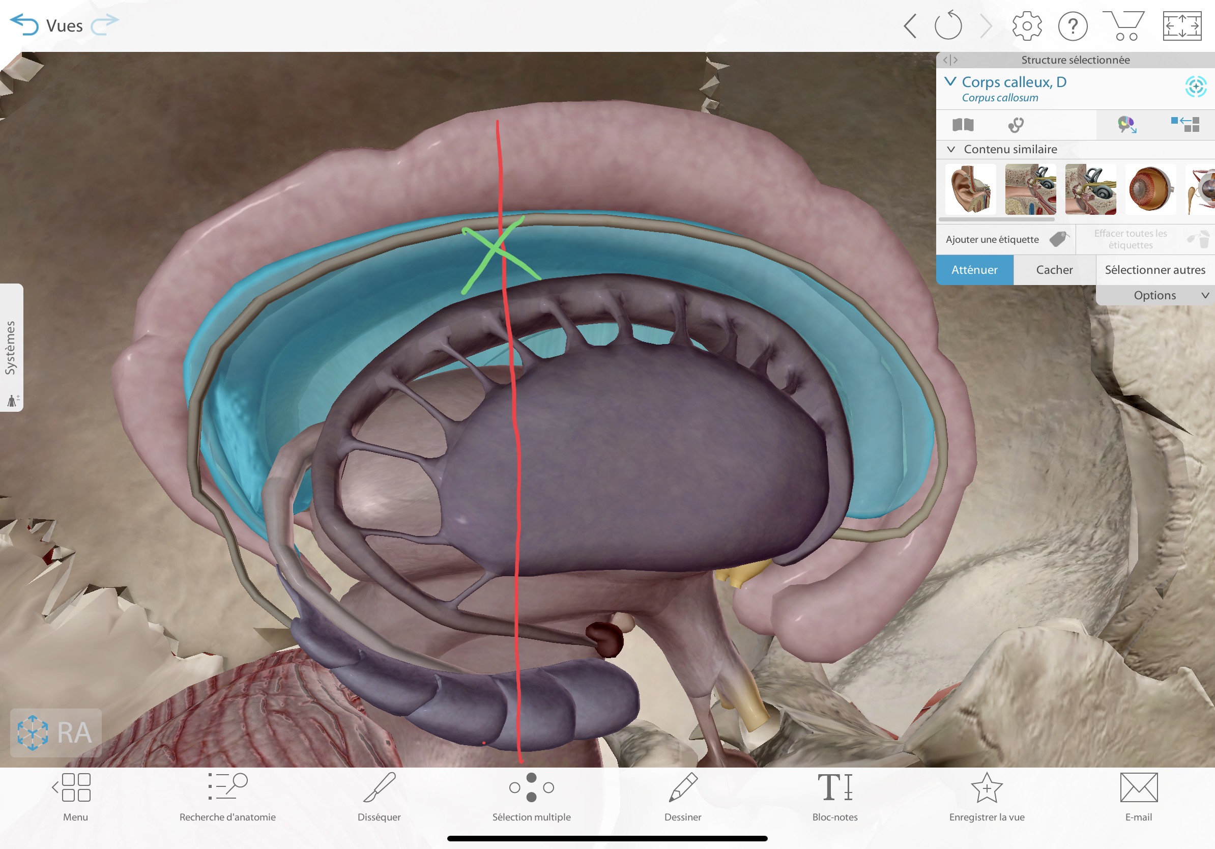

:arrow: QCM 2 item C : "seule la commissure blanche antérieure ne subit pas la gyration du télencéphale" VRAI (on parlait des 3 commissures)

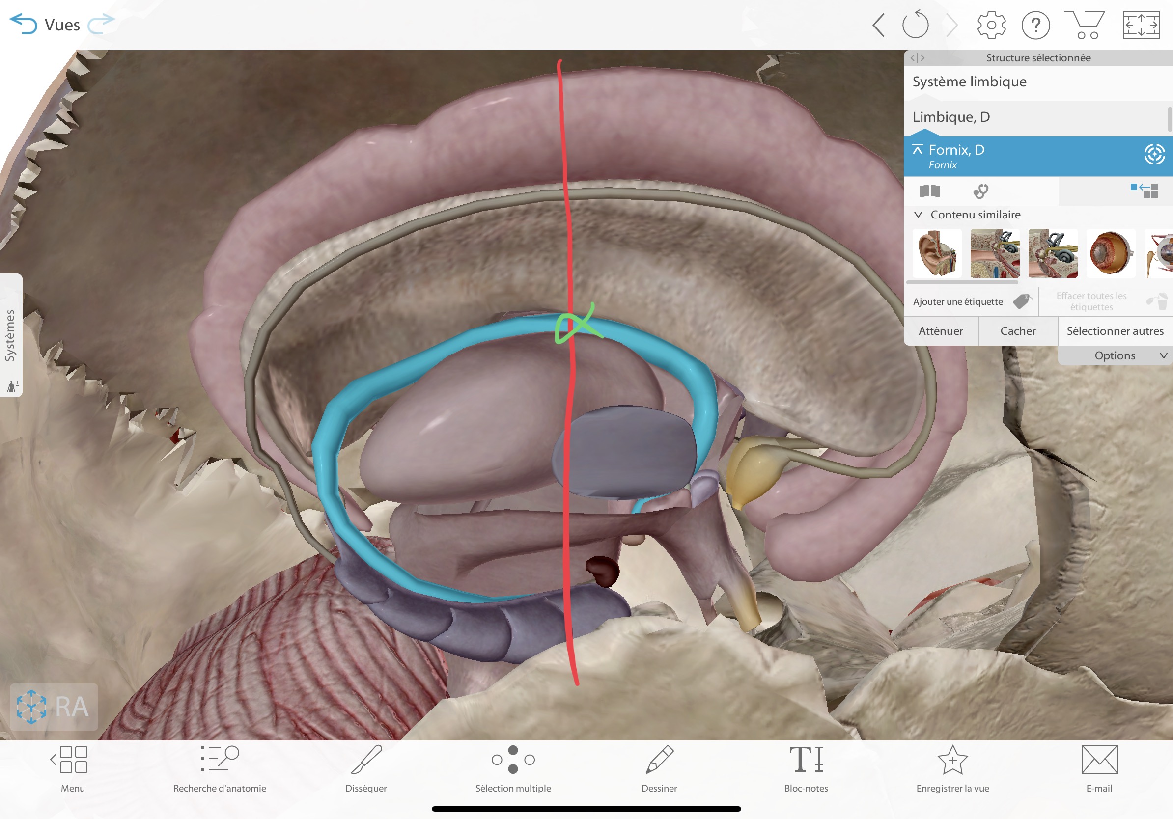

mais le corps calleux qui apparaît sur la coupe de Charcot apparaît en 1 fois et n'apparait pas coupé, du coup je me demande comment ça se fait qu'il ait quand même subi la gyration du télencéphale et on le voit où ? pareil pour le fornix (mais lui il est pas du tout de base sur la coupe de Charcot donc bon..) ?

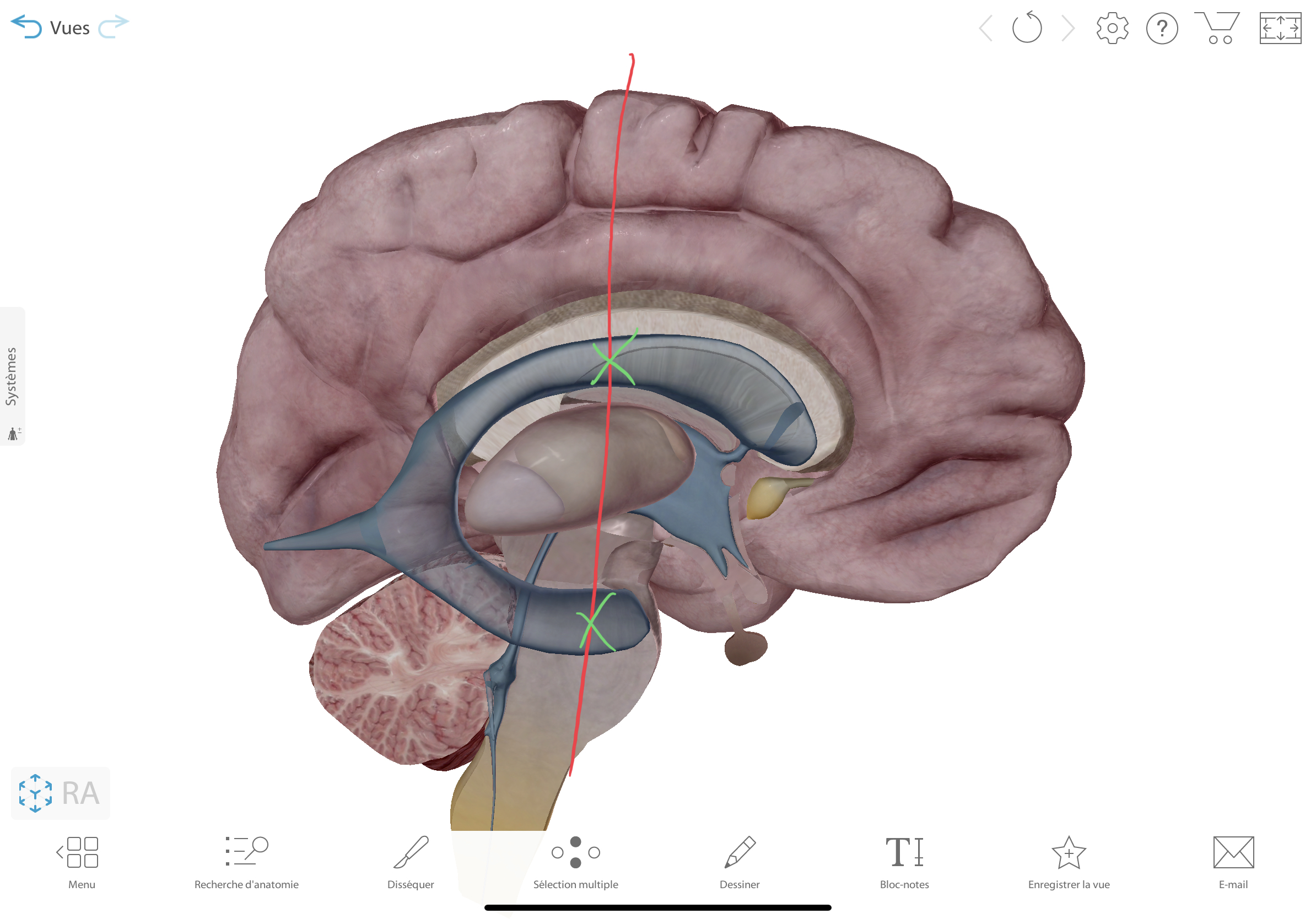

:arrow: et enfin, QCM 3 item A "les ventricules latéraux sont coupés 2 fois" VRAI, en fait j'aurais eu tendance à dire qu'ils sont coupés 1 seule fois vu qu'on les retrouve 2 fois sur la coupe de Charcot, sinon si ils étaient coupés 2 fois ils seraient présents en 3 ou 4 fois non ?

Alors pour ta premiere question, il faut regarder ton schéma numéro 16, tu vois bien que le corp calleux suit la forme du télencéphale. C’est un peu moins flagrant pour le fornix. Ensuite le fornix on le voie sur la coupe de charcot il n’est juste pas légendé, c’est l’espèce de double boule accolées dans les VL et y’a des pointillé à l’intérieur. Maintenant pourquoi il n’apparaissent qu’une fois sur la coupe de charcot c’est parce que il ne sont coupé qu’une fois :
Comme tu le vois sur ces screen, ils ont bien subit la gyration mais ne sont coupé qu’une fois.

Enfin les VL sont bien coupé deux fois, regarde :
La coupe passent deux dois dessus donc ils sont coupé deux fois.
