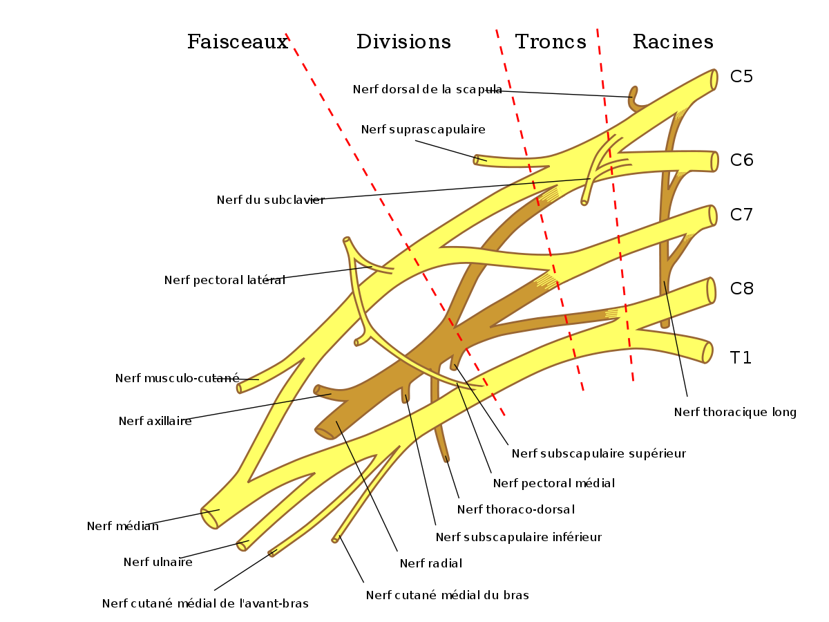

J'ai vu que dans la ronéo N°1 il été précisé que T2 ne faisait pas partit du plexus brachial.
Je comprend pas pourquoi, est-ce que vous pouvez m'expliquer stp ? :glasses-nerdy:
Parce que pour moi comme toutes les régions (C8/C7/C6/C5/T1 et T2) découlent de la même choses et appartiennent au même membres je ne comprend pas pourquoi T2 serait exclu. :question:
Est ce que c'est parce qu'il est sur l'aisselle et que donc on peut dire qu'il fait partit des pectoraux ou du torse ?

Alors Un plexus nerveux c’est une réunion de plusieurs nerfs ou racines nerveuses donnant d’autre nerfs.
Ce n’est pas une histoire de territoire d’innervation.
On peut donc affirmer que le plexus brachial est composé des racines de C5 à T1 car elles se croisent et se réunissent pour former tous les nerfs du bras
Comme le montre ce schéma (que tu révéra en UE12):
Donc même si T2 peut innerver le territoire de l’aisselle il ne participe pas à la formation du plexus branchial
Est-que c’est bon pour toi ?
