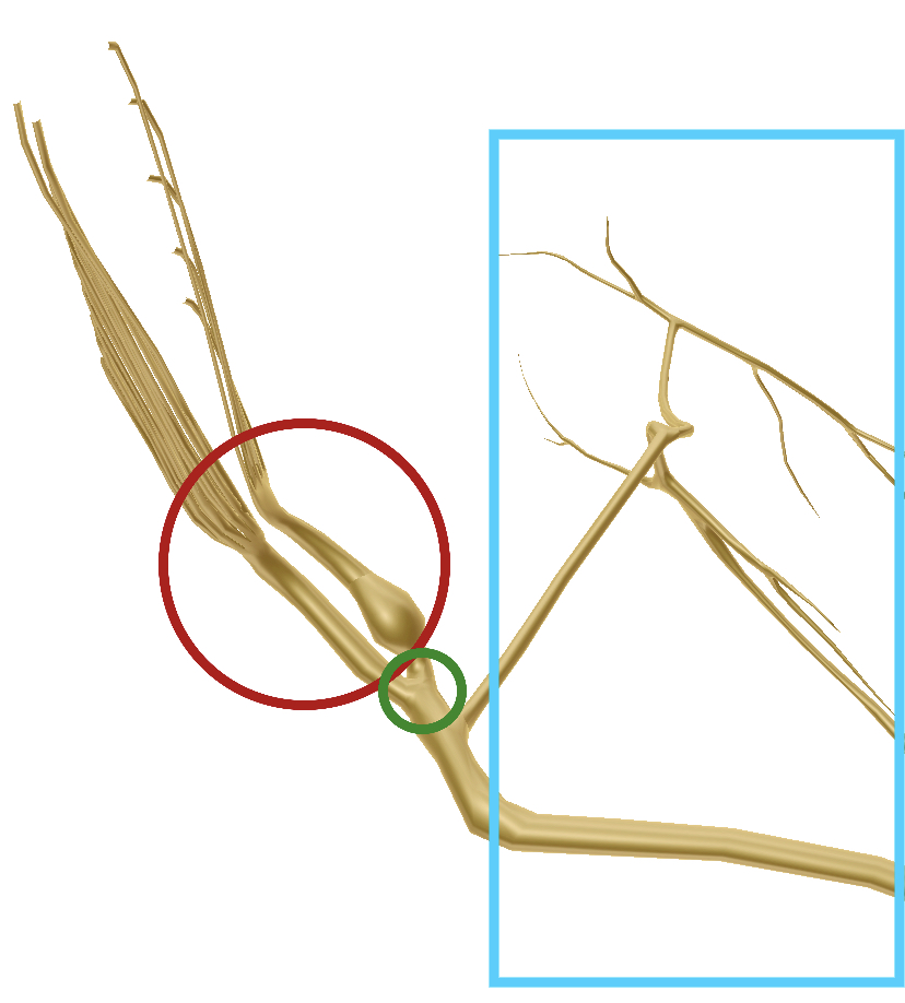

C’est vrai que c’est pas explicitement expliqué dans le cours mais dit toi que ton nerf spinal est comme un arbre. (WTF un arbre ? tu dois penser mais tqt ça va devenir plus claire)
On peut grossièrement diviser un arbre en trois: les racines qui sont l’origine de l’arbre, le tronc et les branches (aussi appelées rameaux)
Si on décalque ça pour un nerf :
Les racine (une ant et une post) sont l’origine du nerfs, elles naissent de la moelle et forment le nerf lorsqu’elles se réunissent.
Le tronc correspondrait au nerf spinal lorsque les deux racines se sont réunis
Et comme pour le tronc d’un arbre, le nerfs spinal va se diviser en plusieurs « branches » qu’on appelle rameau (un ant et un post).
J’espère que cette petite analogie t’aidera et sinon je te mets un screen :
Racine en rouge, nerf spinal en vert et rameaux en bleu
Si tu rencontres des problèmes hésite pas😉

Je ne crois pas qu’il l’ait déjà fait tomber ça dans les annales, il faudrait que je regarde après selon moi c’est important de bien faire la différence parce que ces différentes structures non pas les mêmes rôles.
Maintenant si il devait piéger sur ça je pense que ça serait un truc du genre :
La racine antérieure du nerf spinal est à destination des muscles de l’hypomère ( c’est faux car se sont les rameau qui sont à destination de l’hypomère pour l’ant et de l’épimère pour le post)

Le rôle des racines est d’accueillir soit les voie sensitives (pour la post) soit motrice (pour l’ant) alors que le rôle des rameaux est de véhiculer les voies sensitives ET motrice soit à l’hypomère soit à l’épimère
