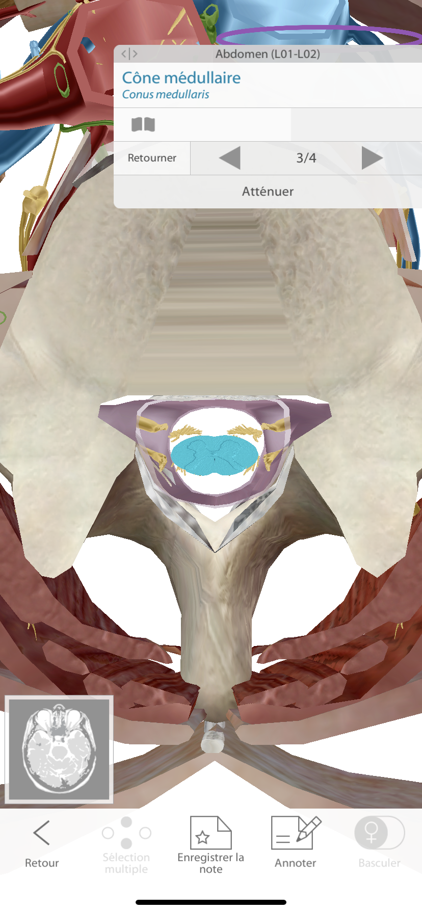

Ici tu vois bien que la moelle (en bleu) est entouré de dure mère en rose et que tout ça passe dans le foramen vertèbral (trou de la vertèbre au mileu de la vertèbre)

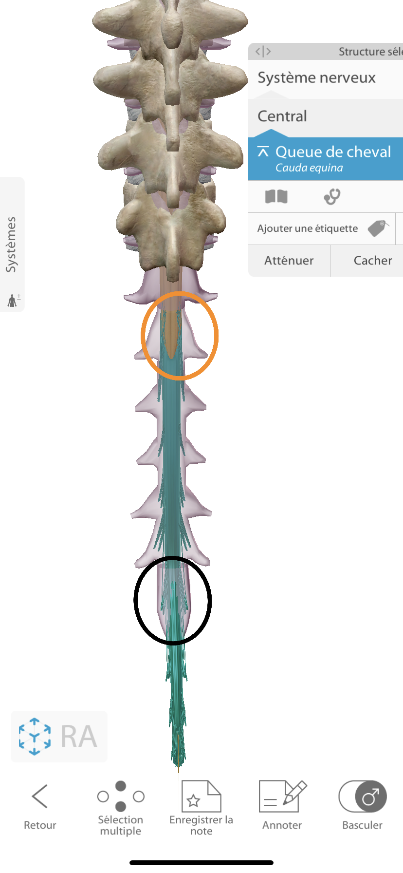

Ici je t’ai mis une autre image ou tu peux voir la fin de la moelle en l2 ( cercle orange), les racine des nerfs lombaire et sacré qui forme la queue de cheval ( en bleu) et la fin du sac dural en s2 (cercle noir)

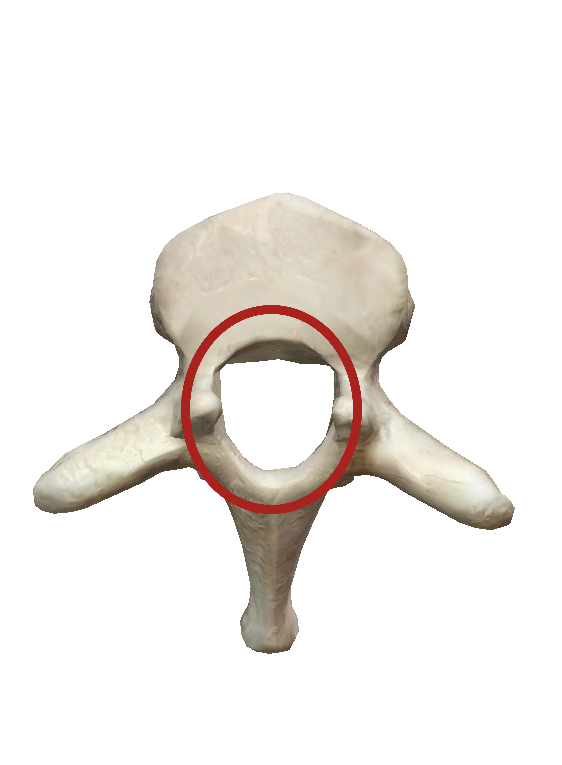

foramen vertébral :
Formé sur corps vertébral et l’arc vertébral d’une vertèbre et où passe la moelle spinale

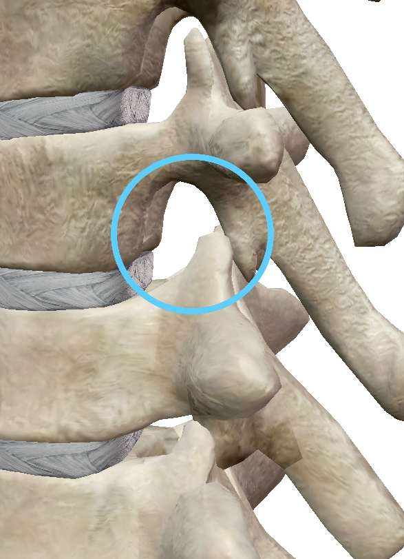

Foramen INTER-vertébral :
Formé par deux vertèbres et par où sortent les nerfs spinaux
