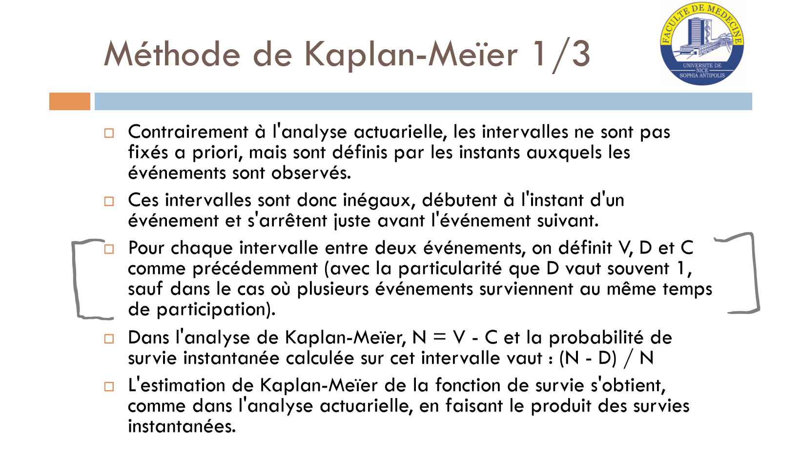

Coucou ! Je suis d'accord qu'en temps normal on considère qu'il n'y a qu'un évènement dans la méthode Kaplan Meier, mais le prof précise dans son diapo qu'il y a des cas où plusieurs évènements peuvent se produire en même temps
En lisant votre énoncé, rien ne pouvait nous permettre d'avoir la certitude qu'il n'y avait qu'un évènement. C'est pour ça que j'ai compté faux ce QRU étant donné qu'on pouvait très bien avoir 165, ou bien 164, ou même 163.

Deja y a deux problèmes de base y a n y a pas de dichotomie pur entre actuarielle et kaplan meier pour plus de 200 sujet l un puis pour moins l autre
La on nous donne un intervalle ce qui est pour moi a une ambiguïté
Apres personnellement je travaille sur les fiches c etait pas precise que pour kaplan meier d=1 mais du mtn je le sais
