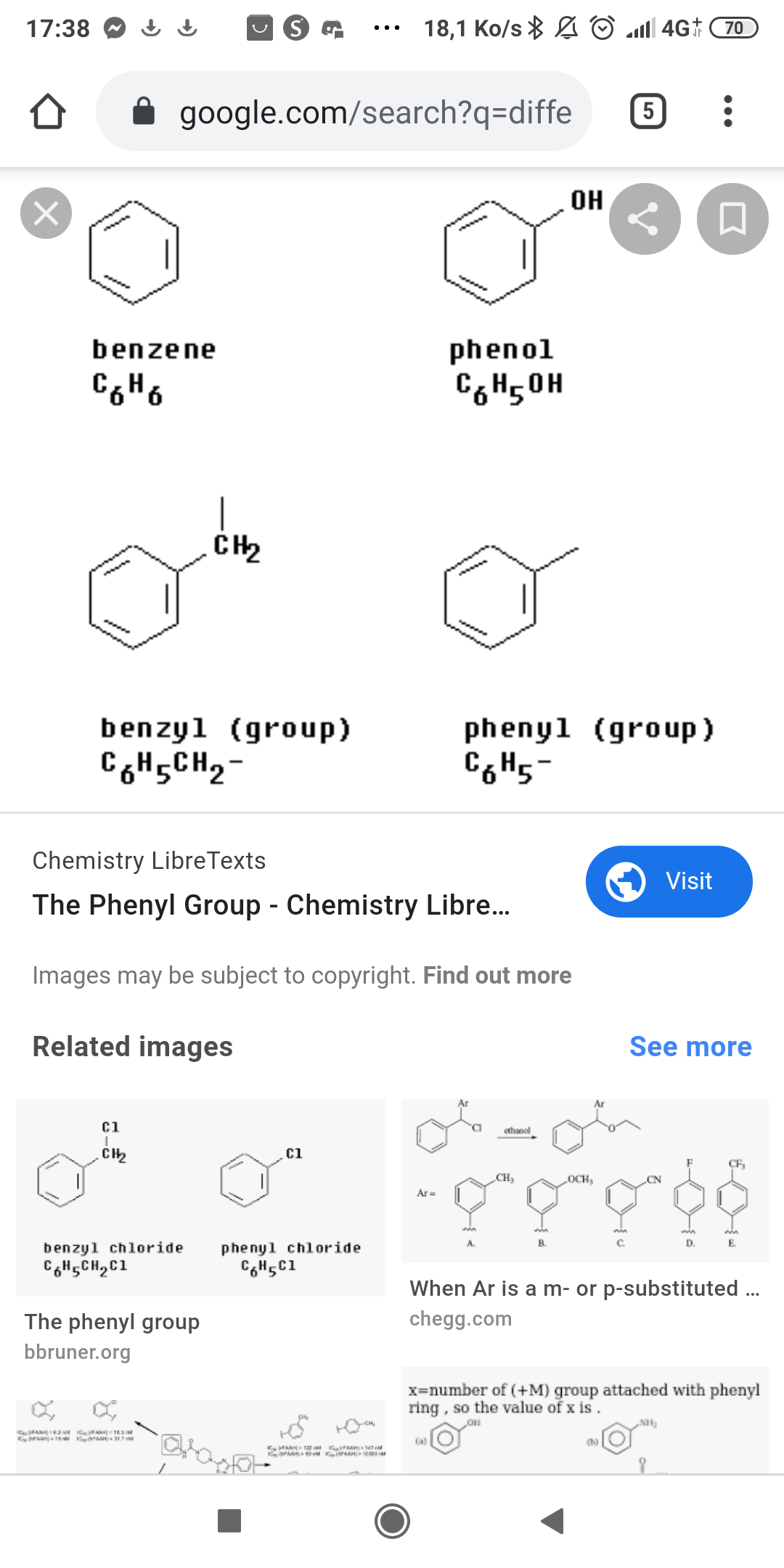

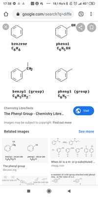

Bonjour, je pense qu'il y a une petite erreur ,
En effet il y a un groupement benzyle je pense et non pas phenyl vue qu'il n'y a pas de ch3 mais un ch2
Comme la différence est dure a faire j'ajoute un petit schéma, vous me dites si vous êtes d'accord
Si jamais je pense que ça ne tombera pas au concours une telle différence mais je pense que le prof le fait vue sont qu'il est très pointilleux niveau molécule (je pense que vous êtes d'accord 0_o )
Dans le doute pouvez vous le lui demander svp par mesure de précaution

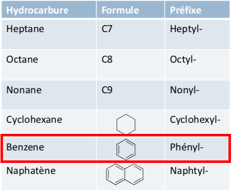

Messagepar Tristampax » 24 Nov 2019, 12:34
Coucou ! :)
C'est pourtant la nomenclature que le prof utilise depuis toujours et celle qui est indiqué dans son cours :

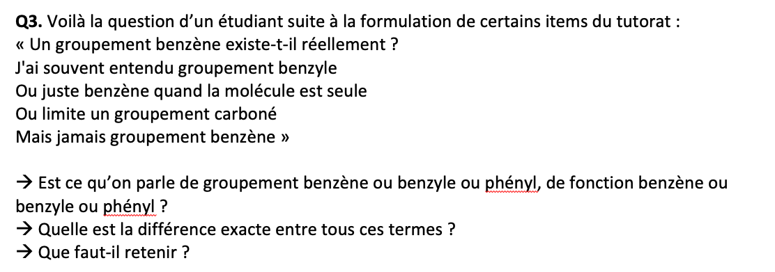

Une question du même style à été envoyé au prof en début de semestre donc avec un peu de chance il y répondra à la SDR de mardi et tu seras sûrement éclairé :
C'est bon pour toi ? :angel:

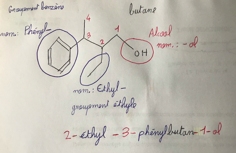

Salut ! Moi je voulais savoir pourquoi le ch3 est dans la chaine principale et pas le carbone relié au benzene ?
Merciiii

Messagepar Lea Harrosch » 24 Nov 2019, 13:49
Mais pourquoi on n'aurait pas 2-ethyl 3-methyl4-phenyl butan 1 ol ?
Mercii
Lea Harrosch
Messages: 2366
Re: Qcm 11 A
Messagepar Tristampax » 24 Nov 2019, 13:52
Parce que le carbone du groupement benzène ne peut pas faire partie de la fonction principale ! Il fait partie du groupement benzène ^^
Tu comprends mieux ?
