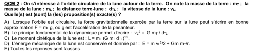

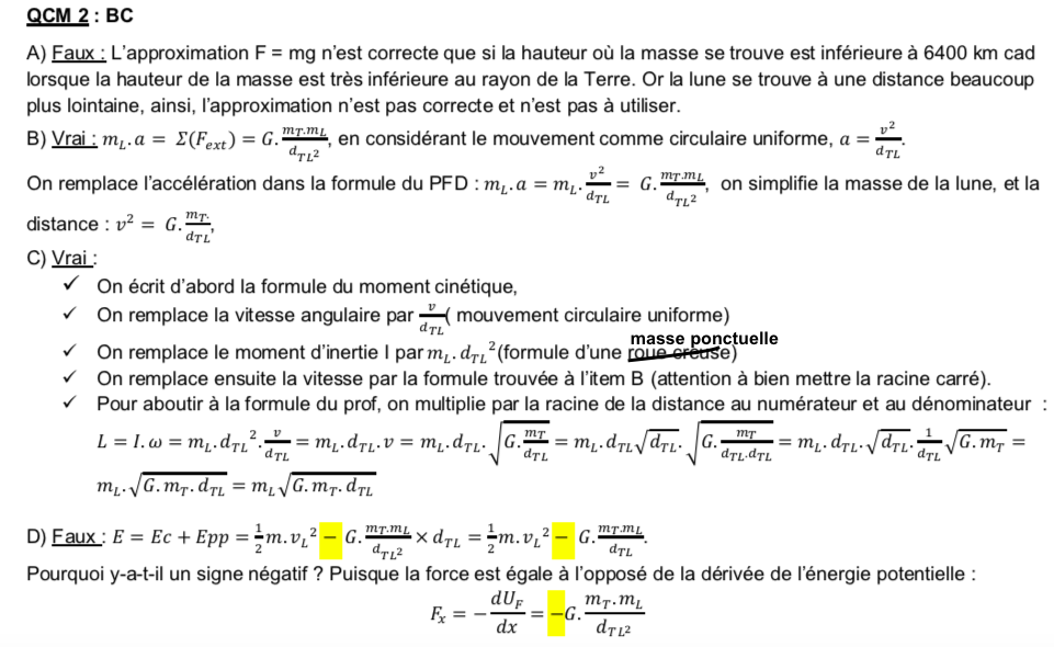

à propos de ce QCM, item C :
est-ce que au lieu de passer par L = I . oméga, on peut retrouver le moment cinétique avec la formule du cours de quantique : L^2 = m^2 . r^2 . v^2 en remplaçant v^2 par l'expression trouvée dans l'item B ? J'ai trouvé le bon résultat en faisant comme ça (et c'est plus rapide, en plus), mais je suis pas sûre que ça marche à tous les coups ?
Merci !!

Re: SDR 2018 QCM 2 Item C
Messagepar Choups » 15 Nov 2019, 09:42
Helloo ! :einstein:
Déjà, très bien ouéj d'avoir pensé à ça :soldier:
Ensuite, je ne vois pas vraiment de contre-indication absolue à utiliser cette formule, il faudra juste que tu fasses bien attention à déterminer quelles variables concernent quel objet :)
Messagepar BloodyMary » 17 Nov 2019, 13:42
Ok ça marche merci !
