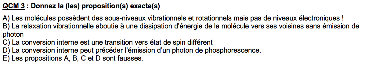

Salut, :)
A propos de l'item D de ce QCM, je l'ai compté juste parce que lors d'une conversion interne, l'e- dans la molécule vibre beaucoup ce qui fait qu'il va retourner à son état fondamental, ce qui correspond à une conversion d'énergie de la molécule par un retour interne. Moi je comprend ça comme des réarrangement du cortex électronique donc avec la possibilité d'émission d'un photon... Est ce que mon raisonnement est correct?
De plus, je ne comprend pas pourquoi dans la correction on nous dit que cette item est vrai pour les croisements inter-système @@
Je veux bien être éclairée sur tout ça svp :)

Bonjour ! :einstein:
Ici on te parle de photon de PHOSPHORESCENCE, photon que tu observes lors de la désexcitation d'un atome dans un état triplet à un état singulet fondamental. Or, seule la conversion (croisement) intersystème permet à l'atome de se trouver dans un état triplet ! (tu peux observer tout ça sur le diagramme de Perrin-Jablonski que tu trouveras dans le diapo du prof, dans la ronéo et dans la fiche)
En espérant que ce soit plus clair pour toi, bon courage ! :bye: :soldier:
