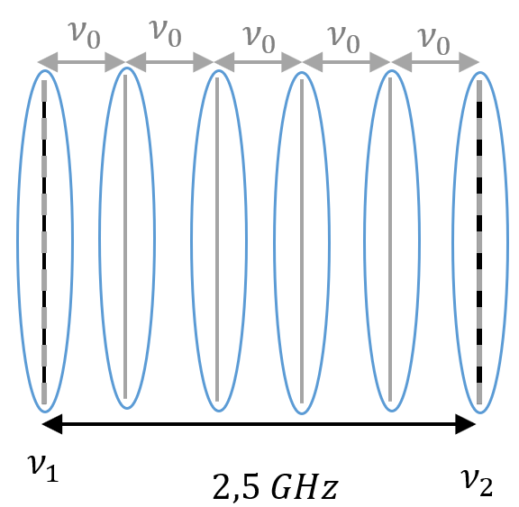

Salut, dans le qcm 15 des annatuts d'optique sur les lasers, en appliquant la formule pour trouver le nombre de mode possible on trouve 2,5/0,5 = 5 modes, le nombre de mode possible indiqué dans la correction est de 5 ou 6 mais je pensais que l'on devait trouver 5 ou 5-1 modes donc 5 ou 4 modes possibles.
Si c'est bienune erreur elle est dans tous les qcms ou l'on nous demande de calculer le nombre de modes possibles.
Merci

J'ai ici expliqué comment on calculait le nombre de modes actifs, les valeurs ne sont pas exactement les mêmes mais le raisonnement lui l'est. Dis moi si tu comprends mieux ou sinon je te réexplique :glasses-nerdy:

Re, merci mais en fait ce qu'il me pose probleme c'est que je ne suis pas sur que lorsque la valeur trouvée est deja un entier, il faille prendre la valeur superieure,ce serait possible de demander au prof s'il te plait ?

Alors je ne vais pas poser cette question au prof car il donne exactement un exemple semblable dans son cours et explique la méthode pour trouver le nombre de modes actifs (tu peux d'ailleurs retrouver cette explication dans la dernière ronéo).
Pour te schématiser lorsque tu obtiens un nombre "rond", tu as ce type de schéma :
(je précise que le prof l'a schématisé de cette manière lors de son cours)
Les bandes grises entourées de bleues sont les modes actifs présents sur cet intervalle. Tu vois donc qu'il en existe 6 pour un intervalle de 2,5 GHz, tu prends donc l'entier supérieur du nombre trouvé lorsque tu fais le rapport (comme je le disais dans le post)
En espérant que ce soit plus clair pour toi, bon courage ! :soldier:

Niquel Merci !!
