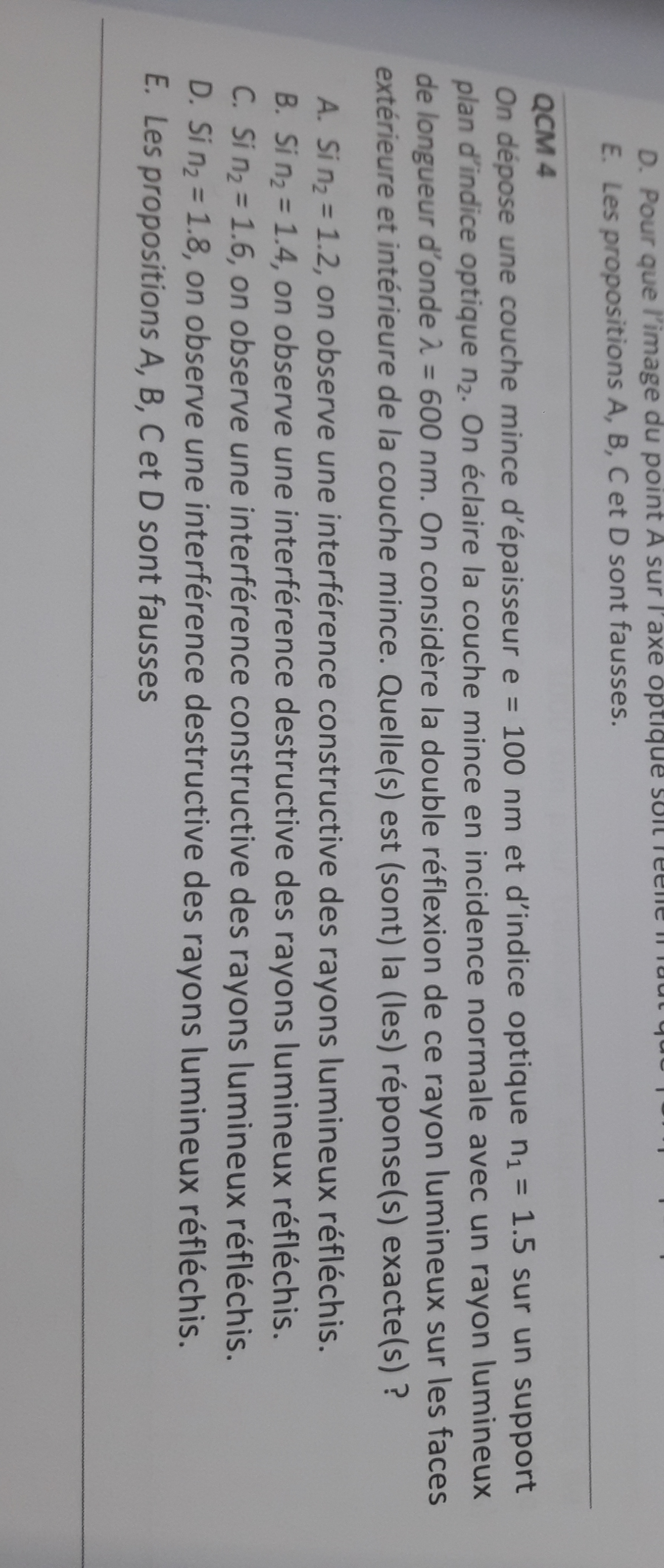

Salut ! Je relance le sujet mais je ne comprends pas la correction ni comment on trouve les n2 :disapointed:
Voilà l'énoncé :

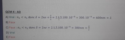

Et la correction proposée :

Messagepar Choups » 06 Déc 2019, 11:33
Bonjour ! :panda:
La correction est très détaillée dans la SDR parce que le prof l'y a fait tomber, et les n2 sont les valeurs données dans les différents items :beat-up:
