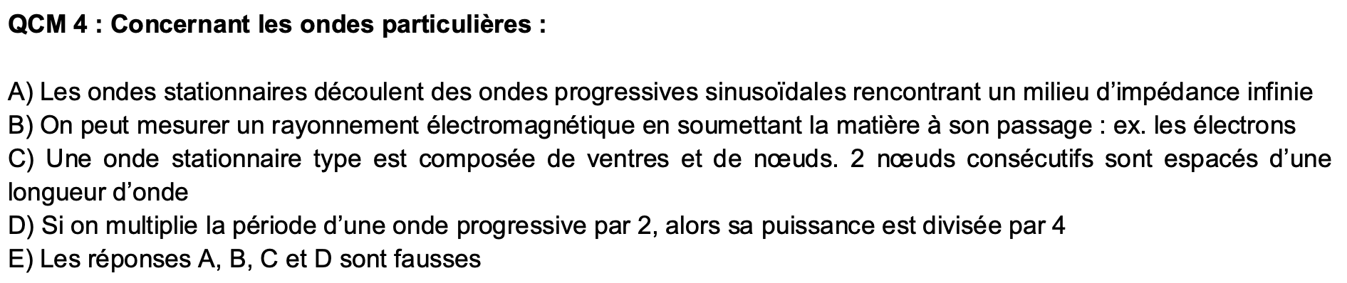

Salut, je ne comprends pas pourquoi l'item B est compté juste dans la correction...l'électron n'est pas un rayonnement électromagnétique.
Merci :)

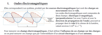

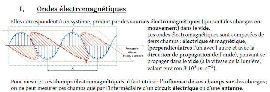

Dans le cours on dit bien que pour mesurer un rayonnement électromagnétique, on doit soumettre de la matière au rayonnement électromagnétique que l'on souhaite mesurer. On peut donc en effet prendre un électron (et regarder son évolution) pour mesurer un rayonnement électromagnétique :
Ici, l'électron n'est effectivement pas une OEM, mais de la matière qui nous servira pour mesurer notre OEM
Est-ce plus clair pour toi ? :glasses-nerdy:
