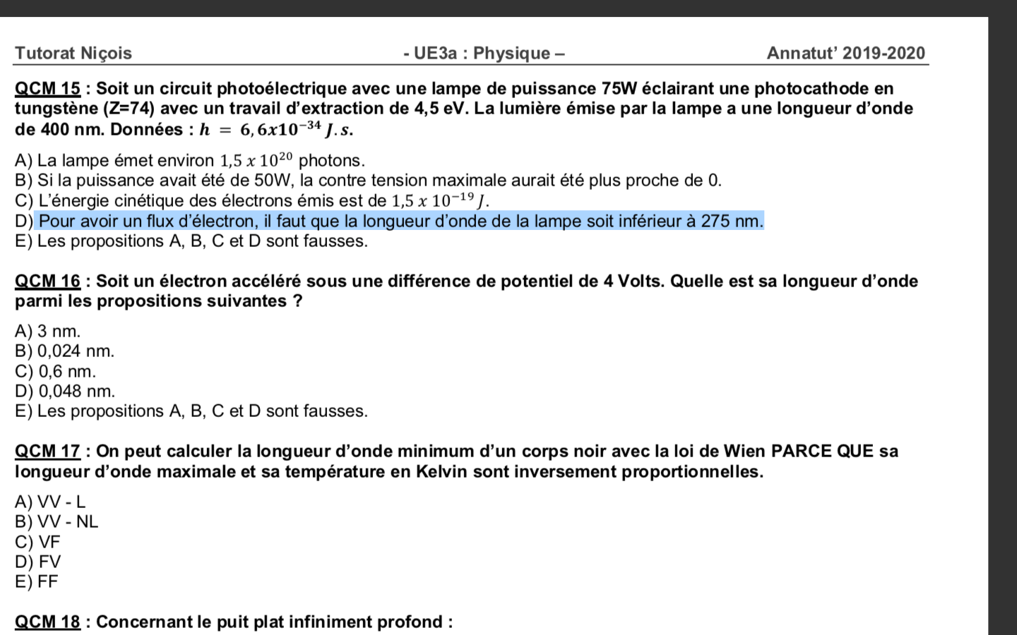

Salut, je ne comprends pas comment vous vous y êtes pris pour résoudre cet item (qcm 15, item D), pour quelle raison on divise hc par l'énergie d'extraction W ? Merci d'avance :)

On a en fait calculé la longueur d'onde de la lampe pour laquelle on aurait une énergie cinétique égale à 0.
Donc on a remplacé par dans la formule de l'énergie cinétique, puis on a isolé lambda :)
Veux-tu que je te détaille tout le calcul ? :ghost:

Le calcul en soit je le comprends, mais c'est plutôt la méthode on va dire.. Du coup l'énergie d'extraction représente l'énergie cinétique ici ? Mercii

Le travail d'extraction était donné dans l'énoncé...
C'était bien ça la question ? :ghost:
