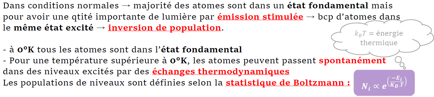

dans un QCM d'annatut sur les émissions de lumière par la matière il y a un item qui dit " Dans un laser à 4 niveaux on retrouve un niveau (1) métastable d’énergie E1 légèrement supérieure à celle du niveau fondamental (0) mais suffisamment supérieure ce qui permet de satisfaire la relation (𝐸1−𝐸0)>𝑘𝐵𝑇 (avec 𝑘𝐵 la constante de Boltzmann et T la température du système"
Ce que je comprend pas c'est ce que signifie (𝐸1−𝐸0)>𝑘𝐵𝑇
MErci beaucoup de m'aider

Comme écrit sur ce post, la statistique de Boltzmann représente le peuplement de tes niveaux à l'équilibre, i.e. sans pompage.
Par ailleurs, ton expression représente ton énergie thermique (comme marqué dans la fiche)
Ainsi, ton énergie thermique va en fait représenter le peuplement de tes niveaux excités sans pompage, simplement par l'énergie thermique.
L'inégalité représente donc simplement le fait que la différence entre les populations des niveaux excités et fondamental doit être supérieur au peuplement de ton niveau excité à l'équilibre.
Est-ce plus clair pour toi ? :glasses-nerdy:
