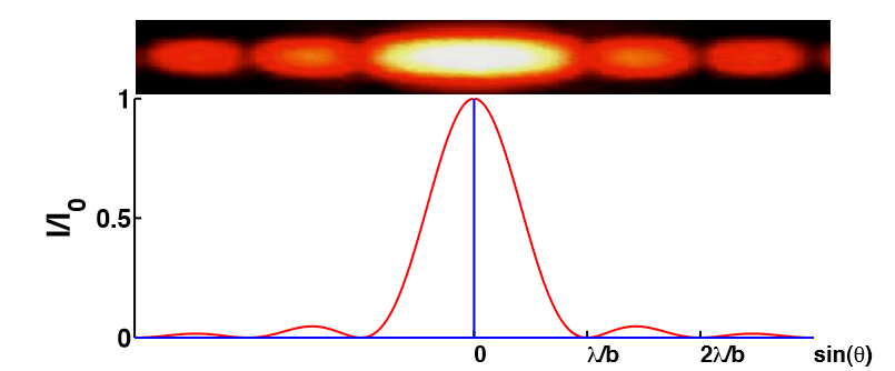

On va se baser sur ce schéma pour tenter de comprendre ce qui n'allait pas !
Ici, on peut voir que la tâche satellite s'étend entre λ/b et 2λ/b. Elle s'étend donc sur λ/b.
A contrario, la tâche centrale s'étend à droite entre 0 et λ/b et à gauche entre 0 et -λ/b. Elle s'étend donc sur 2λ/b.
On peut donc en déduire que la tâche centrale mesure deux fois la taille de la tâche satellite.
Ici il fallait donc utiliser cette propriété (que le prof n'a que brièvement évoquée, je te l'accorde) pour résoudre le QCM (et SURTOUT PAS l'interfrange qui concerne les INTERFERENCES je le répète @@ ).
Donc il faut bien que tu retiennes que : Longueur des tâches satellites = moitié de la longueur de la tâche centrale :)

Ensuite la différence entre les deux sur une figure c'est l'intensité de la tache centrale et la tâche centrale qui mesure deux fois la taille de la tâche satellite pour la diffraction alors que sur une figure d'interférence toutes les taches sont semblables.
