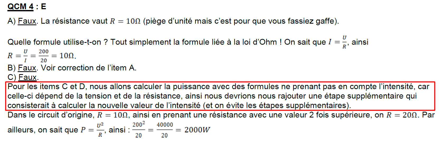

Pour l'item D j'ai essayé avec la formule P=U²/R et P=UxI donc javais 2 réponse différentes, du coup je comprenais pas trop et l'explication du pourquoi on n'utilise pas la seconde expression, dans la correction ne m'éclaire pas plus que ça.

Perso j'ai pris P=U×I donc l'item est juste dans ce cas là, et coquille dans la correction, 1ere formule fausse. Merci

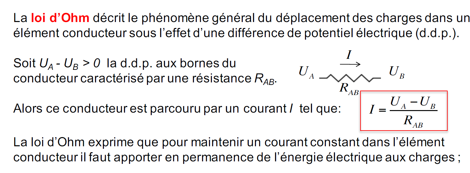

En effet, dans le cours, on vous parle de la loi d'Ohm qui permet de calculer l’intensité en ayant la valeur de la tension et de la résistance.
L'erreur de raisonnement que vous faites c'est de considérer que la valeur de l'intensité reste la même, or il n'est dit nulle part que l'intensité garde la même valeur et si l'on se réfère au cours, on a confirmation que l'intensité doit varier si l'on change une des 2 variables précédemment énoncées.
