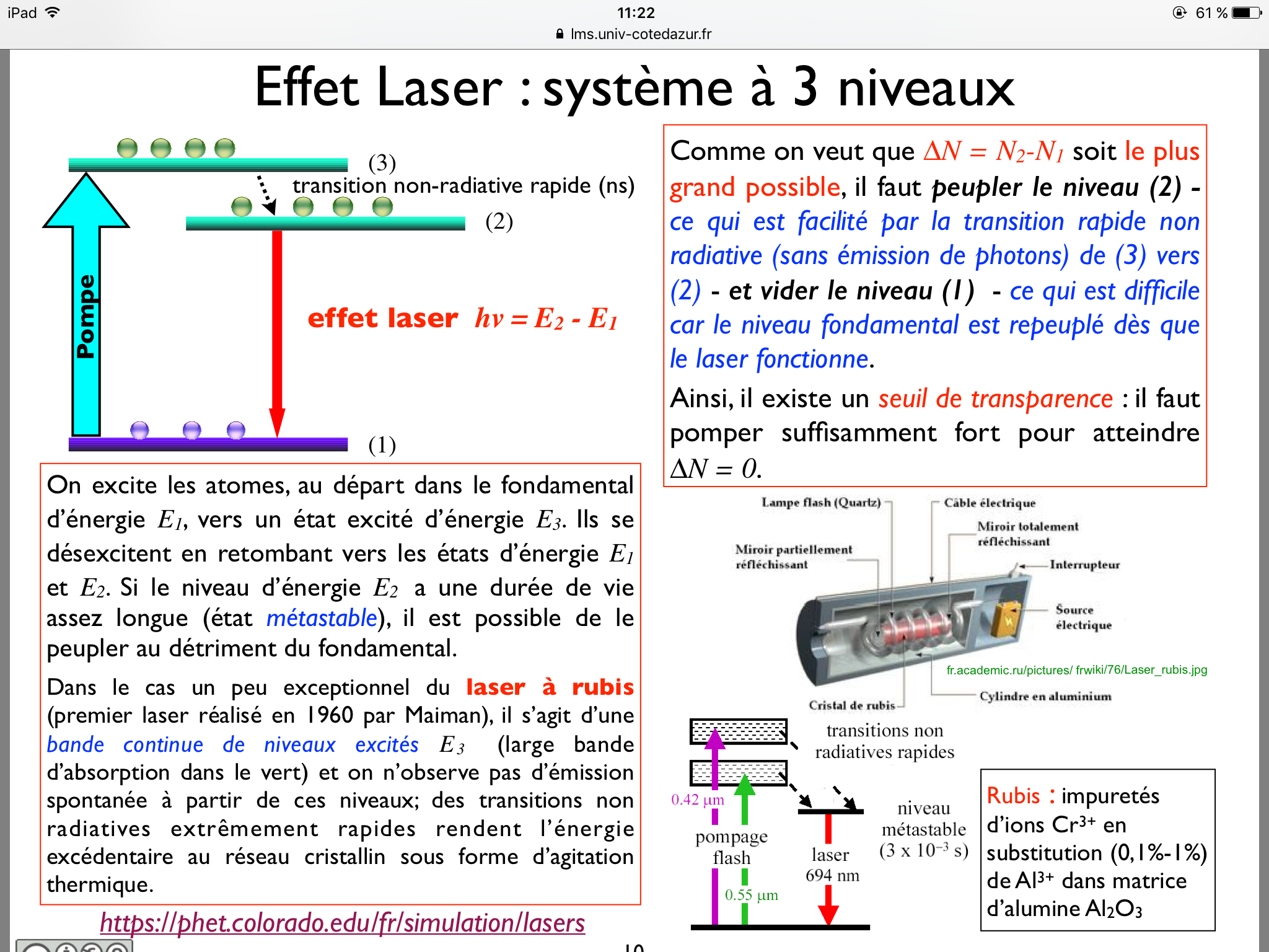

Salut concernant le laser à 3 niveaux il est dit dans la ronéo "il faut pomper suffisamment fort pour atteindre au minimum DELTAN=0 , càd N2=N1" mais je vois pas l'utilité de pomper pour avoir au MINIMUM deltaN=0 sachant que à ce seuil là on a pas d'effet laser c'est en gros la situation d'un laser à 2 niveaux ; donc il faut être SUPERIEURE à ce seuil pour avoir un effet laser et non être au minimum à ce seuil .
Merci de m'éclairer (ps : je bosse sur la roneo du pr Legrand 2017-2018)

Je te confirme qu'il faut dépasser le seuil de transparence pour obtenir un effet LASER ! (C'est la définition du seuil de transparence)
En espérant avoir répondu à ta question, bon courage ! :soldier:

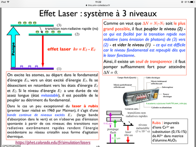

Salut ! Je reouvre ce post car dans la diapo de cette annee, le prof ecrit bien qu'il faut que deltaN soit =0 ce qui me paraît bizarre aussi !
C'est possible de lui demander ?

Le prof écrit sur son diapo qu'il faut atteindre mais c'est pour exprimer que cette valeur correspond au seuil de transparence. Je te reconfirme que l'inversion de population est obtenue pour
