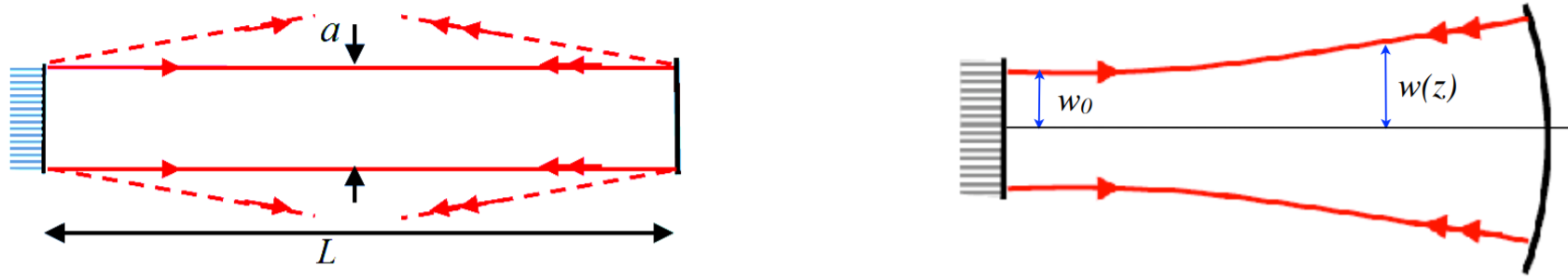

j'ai un peu de mal a comprendre la notion de diffraction sur les bords de la cavité. en fait je n'arrive pas a comprendre comment un miroir concave peut réduire les pertes par diffraction.

En fait, la diffraction va faire que ton rayon ne sera plus exactement perpendiculaire à ton miroir mais avec un autre angle qui pourra engendrer la perte de ce rayon. Ton miroir concave va "rediriger" tes rayons, de sortent qu'ils convergent vers le centre de ton laser et non pas qu'ils aient tendance à sortir !
Le prof a mis cette image sur son diapo pour que vous puissiez comprendre :
Est-ce que c'est mieux pour toi ? :soldier:

Cependant je comprends pas comment les rayons peuvent "retourner en arrière" après avoir rencontré les miroirs (désolée c'est mal dit mais c'est ce qui est représenté sur le premier schéma avec les flèches rouges en pointillés). Dans l'optique ondulatoire on voyait une figure de diffraction après l'obstacle mais on a pas parlé du retour des rayons si ? c'est ce que j'ai peur d'avoir mal compris du coup

Pour le "retour" des rayons, oublie la diffraction qui n'y est pour rien ! Ne pense pas plus loin que le fait qu'un rayon se réfléchit dans un miroir :wink2:

je vois c'est beaucoup mieux ! merci beaucoup :)
