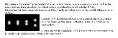

Il est dit que pour voir l'image de 2 points, il faut distinguer leurs tâches d'Airy respectives "i.e. qu'elles ne se chevauchent pas" et la phrase qui suit énonce le critère de Rayleigh qui dit que pour 2 objets soient résolus il faut que la distance entre les 2 centres des images soit espacée de l'angle têta mais ça implique que la moitié d'une tâche d'Airy se superpose à la moitié de l'autre vu que "le centre de B’ coincide avec le bord de la tache de A’"

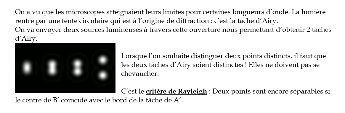

Voici un petit extrait de la ronéo de l'an dernier :
Donc en soit les deux notions se rejoignent, mais si tu considères qu'elles sont différentes, alors il faut que tu apprennes les deux :confused:
