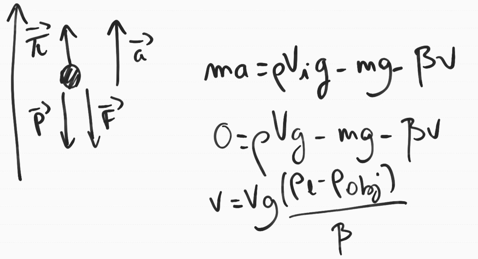

Étant donné que la poussée d'Archimède est dirigée vers le haut, si on a un corps immergé qui possède une masse volumique inférieure à celui du fluide, celui ci aura une trajectoire ascendante, du coup est-ce qu'on considère sa vitesse limite comme négative ? Est ce que dans un QCM faudrait compter la vitesse limite du corps comme négative ou positive ?

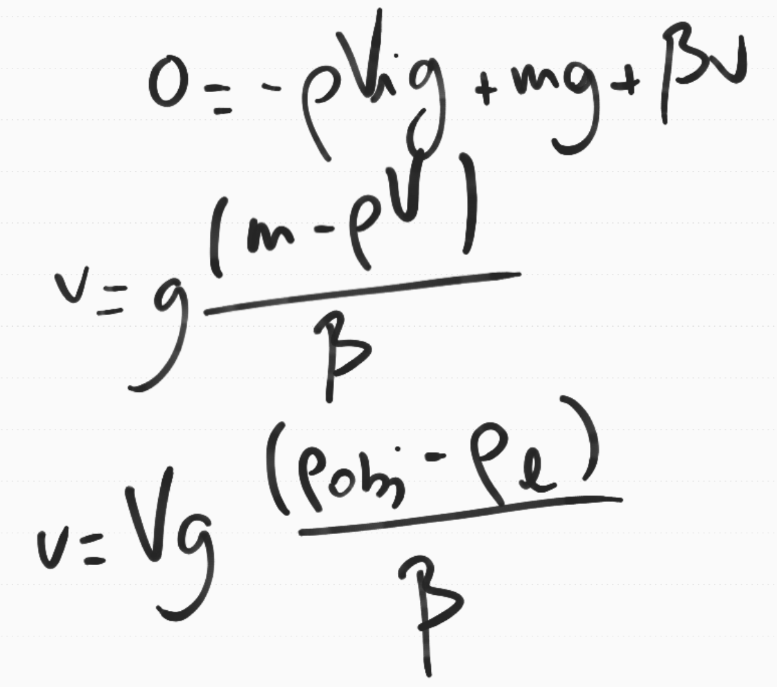

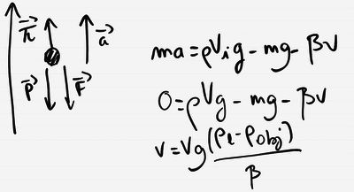

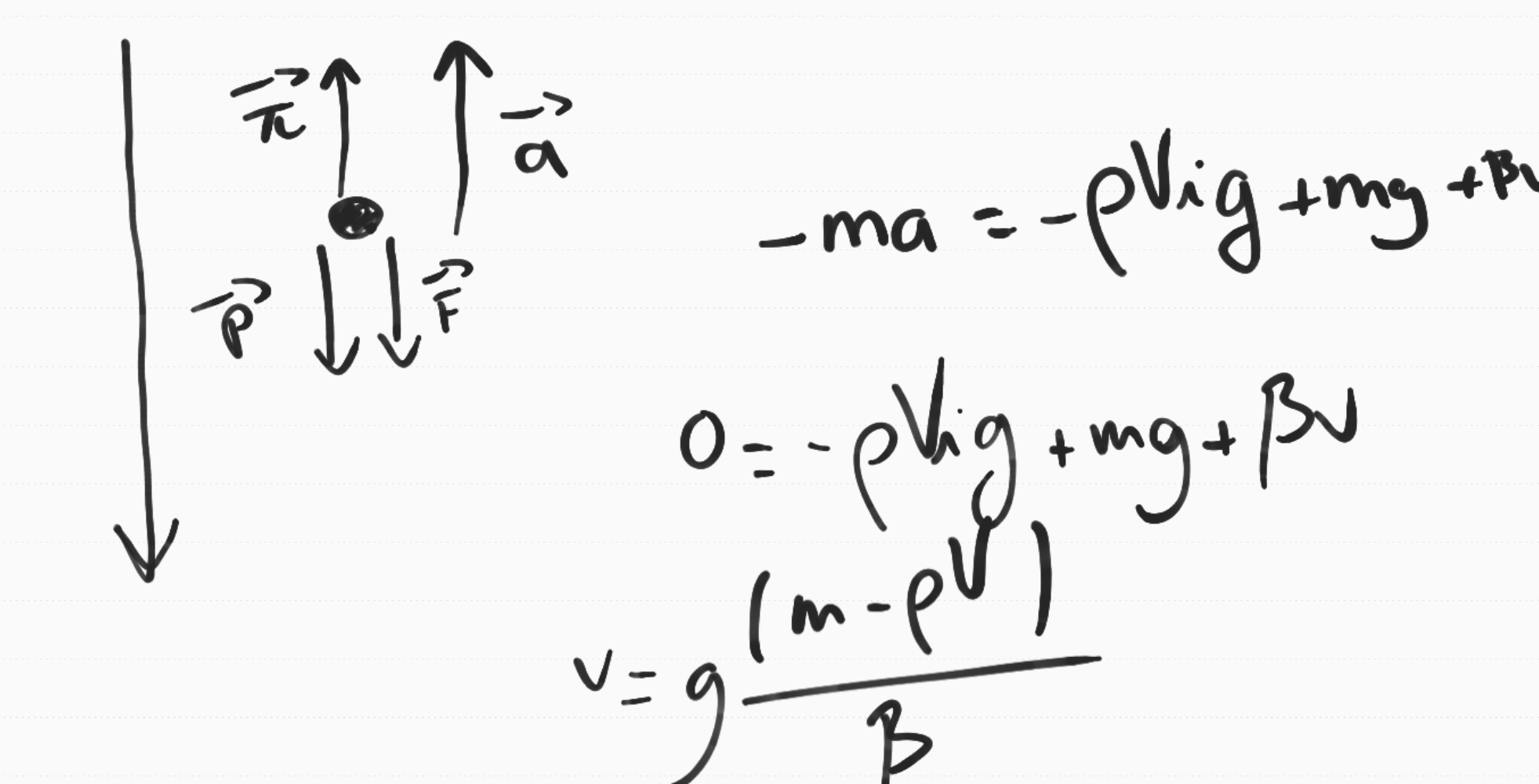

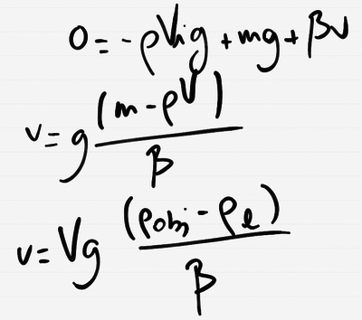

Tout dépend de comment tu orientes ton axe.
Voici les deux cas de figure :
1)
2)
Dans les deux cas, on a p du fluide qui est supérieur à celui de l'objet, donc si on est dans le cas n°1 alors la vitesse limite est négative en revanche si on est dans le cas n°2 alors la vitesse limite est positive.
