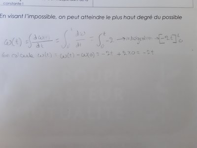

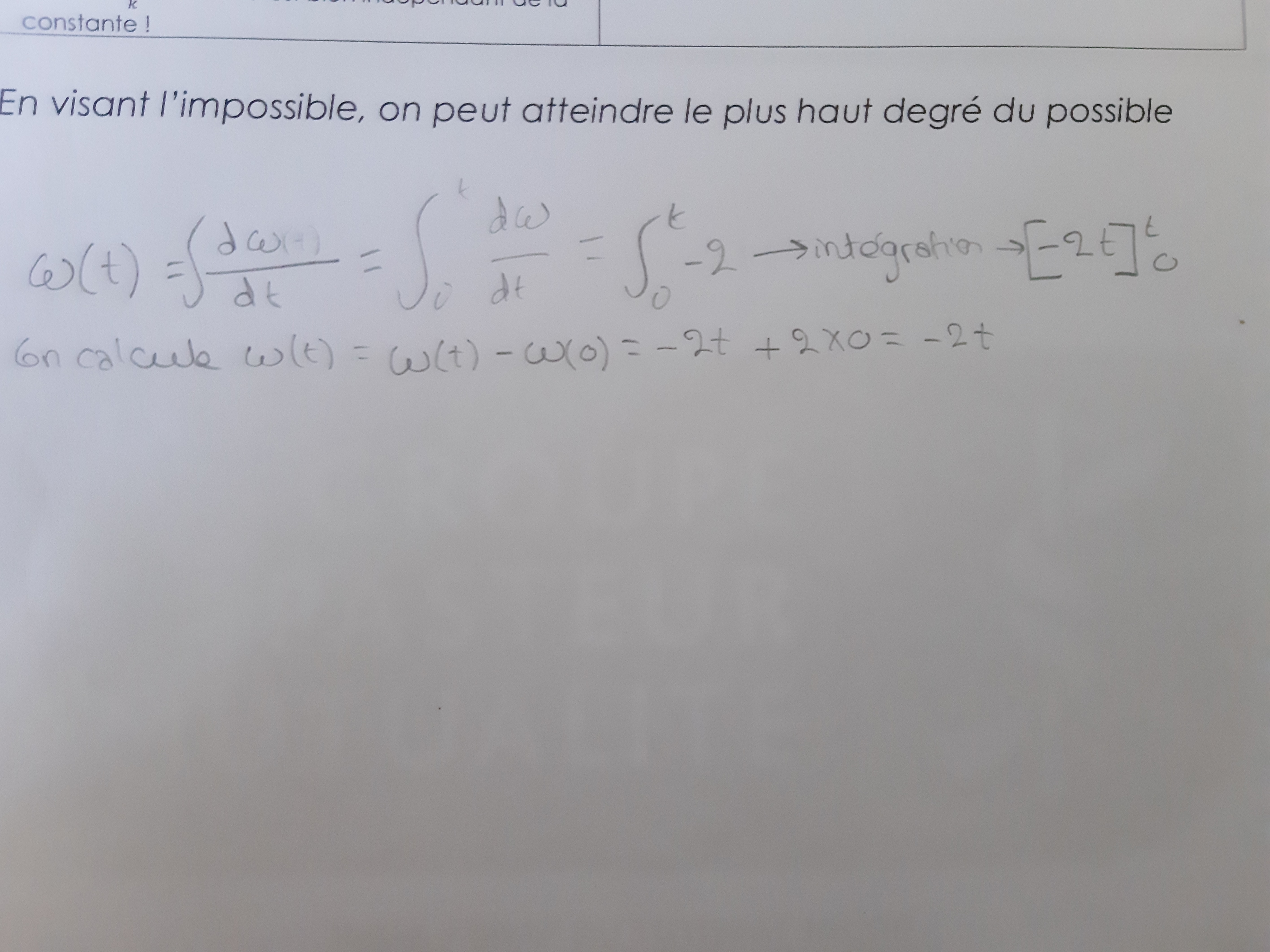

Messagepar Elipanda » 20 Sep 2019, 10:29
Oui ca semble plus clair, ca fiait longtemps que j'ai pas fait d'intégrale (même pour la première p1 j'en faisais pas) donc je suis un peu rouillée 0_o
J'ai compris la logique globale mais y'a encore un truc qui me chiffonne.... dans le résultat de l'intégration tu obtiens w(t)=-2t+w0
Pour le -2t j'ai compris d'où il sort mais je comprends pas d'où sort le w0.
Merci en tout cas de ta précédente réponse j'ai un peu mieux compris et j'espère que tu pourras me dire d'où sors le w0 0_o
:alien: :alien: :alien: :alien:
Elipanda
Messages: 51
Inscription: 11 Aoû 2018, 14:15
Année d'étude: PACES
Prénom: Elisa
Re: Ronéo 2 QCM 1
Messagepar Choups » 20 Sep 2019, 10:41
C'est la vitesse angulaire initiale.
Je ne sais pas si tu vois le v0 ou x0/y0/z0 qu'on ajoute dans les équations horaires quand on intègre, je t'avouerais que je ne sais plus d'où ça sort (je sais qu'on ajoute une constante, mais pourquoi correspondant à la valeur initiale, ça je ne sais plus je t'avouerais) mais on ajoute toujours la composante initiale de la variable qu'on recherche dans les équations horaires et ici je me suis basée sur ce principe :shock2:
C'est bon pour toi ? :soldier:
