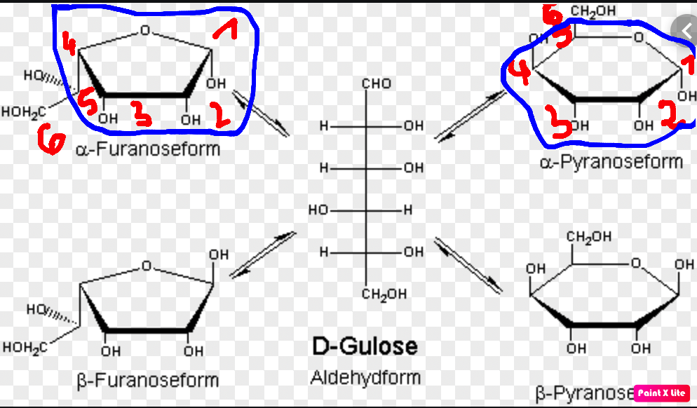

Messagepar Maëstro » 10 Déc 2019, 13:28
Je t'ai fait un petit schéma :)

Messagepar lympho6mon B » 10 Déc 2019, 15:55
D'accord c'est ce que je pensais mais par contre sur la photo, le furanose à 6C ?, je croyais qu'il en avait que 5 et 4 dans le cycle ?

Messagepar Maëstro » 12 Déc 2019, 22:37
Noon du tout le furganose c'est juste un type de "conformation" pour représenter ici ton glucose et le glucose a bien 6 carbones c'est un aldohexoses oublies pas ;)

Messagepar lympho6mon B » 13 Déc 2019, 10:34
A d'accord merci ! je viens enfin de comprendre la vérité quand on parle de pyranose ou furanose mdrr il était temps !
