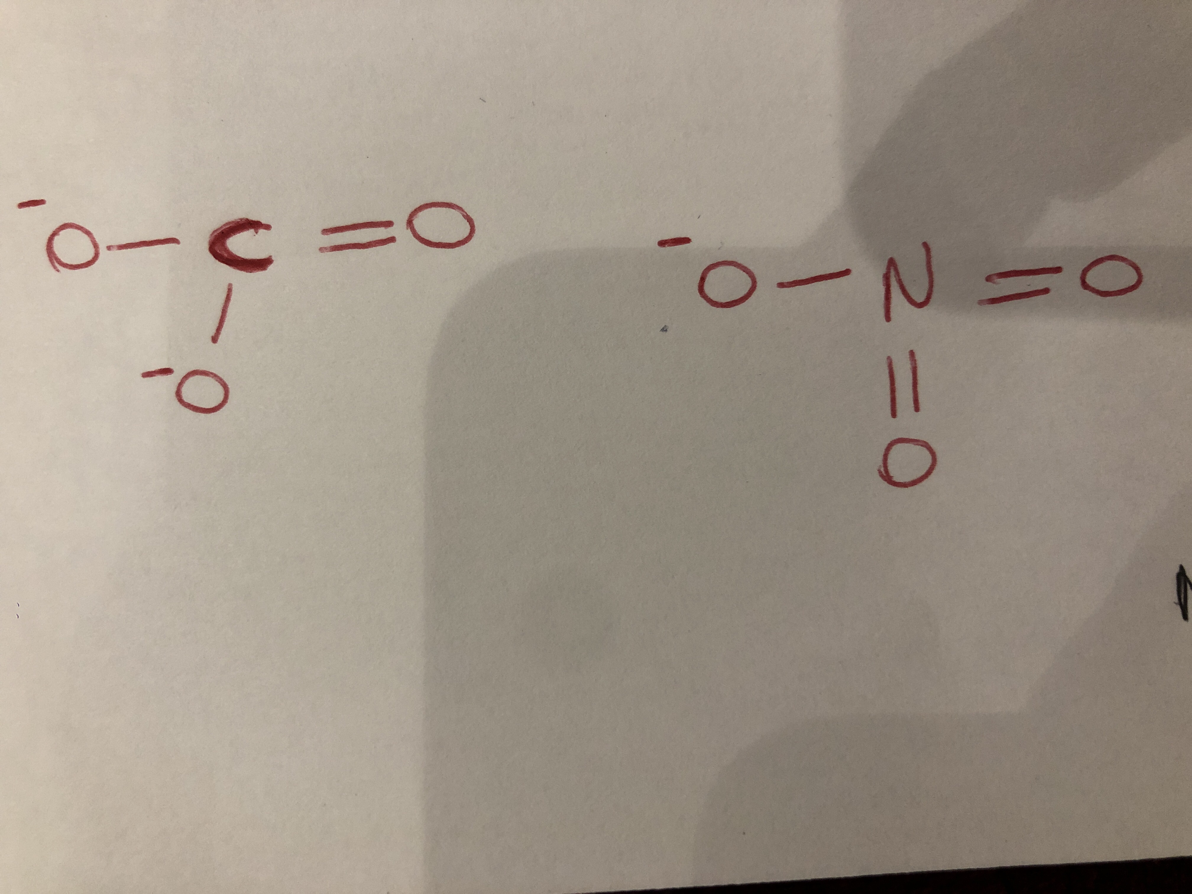

Messagepar LisaQueen » 17 Oct 2019, 13:54
Alors attention, ici dans les 2 cas la/les charges sont portée(s) par les atomes d’oxygene et non les atomes principaux. Je m’explique : Si on faisait faire 6 liaisons à l’atome de carbone (3 doubles liaisons) il serait chargé + 2 et non - 2 car il a 2 électrons qui sont utilisés pour former les doubles liaisons donc 2 électrons de plus. Ici la molécule est chargée 2- donc ce qui veut dire que c’est les atomes d’oxygene qui portent les charges. Les oxygènes se lient par liaison simple donc ils ont des électrons en PLUS d’où leur charge -
Idem pour NO3- , c’est l’atome d’oxygene qui porte la charge. On va avoir 2 doubles liaisons avec 2 O et un O- qui se lie par liaison simple
Les molécules s’ecrivent donc comme ça :
Est-ce que c’est plus clair pour toi ? il faut faire attention à ces histoires de charge on peut s’embrouiller très très vite

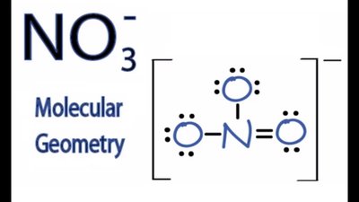

Messagepar LisaQueen » 02 Déc 2019, 09:26
Autant pour moi la molécule s'écrit comme ça

Re: VSEPR CO32- / NO-3
Messagepar Dr.Chopper » 02 Déc 2019, 10:40
Même cette formule je ne suis pas d'accord car la formule représenté est NO3 2- et non pas NO3- comme demandé d'autant plus que l'azote réalise 4 liaison ce qui n'est pas possible selon le cours du prof donc je penses que l'item parlé du NO33- avec un azote de type AX3E et 3 O-
Dr.Chopper
Messages: 803
Inscription: 29 Juil 2019, 18:02
Localisation: Thousand Sunny
Année d'étude: PCEM2
Prénom: Chopper
Messagepar LisaQueen » 02 Déc 2019, 17:32
L'azote est chargé + (4 liaisons comme NH4+) avec un oxygène chargé - donc ça s'annule il reste plus qu'un seul -
TUTRICE DE CHIMIE GÉNÉRALE 2019-2020
LisaQueen
Messages: 270
Inscription: 13 Sep 2017, 18:53
Année d'étude: Kiné 1
Prénom: Bruno
Messagepar Dr.Chopper » 02 Déc 2019, 17:38
Ah d'accord là c'est bon mais comment on fait pour savoir qu'il est ionisé parce que là on à aucune information on doit déduire tous ça de nous même @@ (après cette annale date un peu mais bon vaut se préparer à toutes éventualité)
Dr.Chopper
Messages: 803
Prénom: Chopper
Messagepar LisaQueen » 02 Déc 2019, 17:42
Tu sais qu'elle est ionisée en regardant si elle a utilisé tous ses électrons célibataires. Ici l'azote a cassé son dnl mais n'a utilisé qu'un seul électron donc il y a un électron en MOINS dans la molécule qui n'est pas utilisé.
