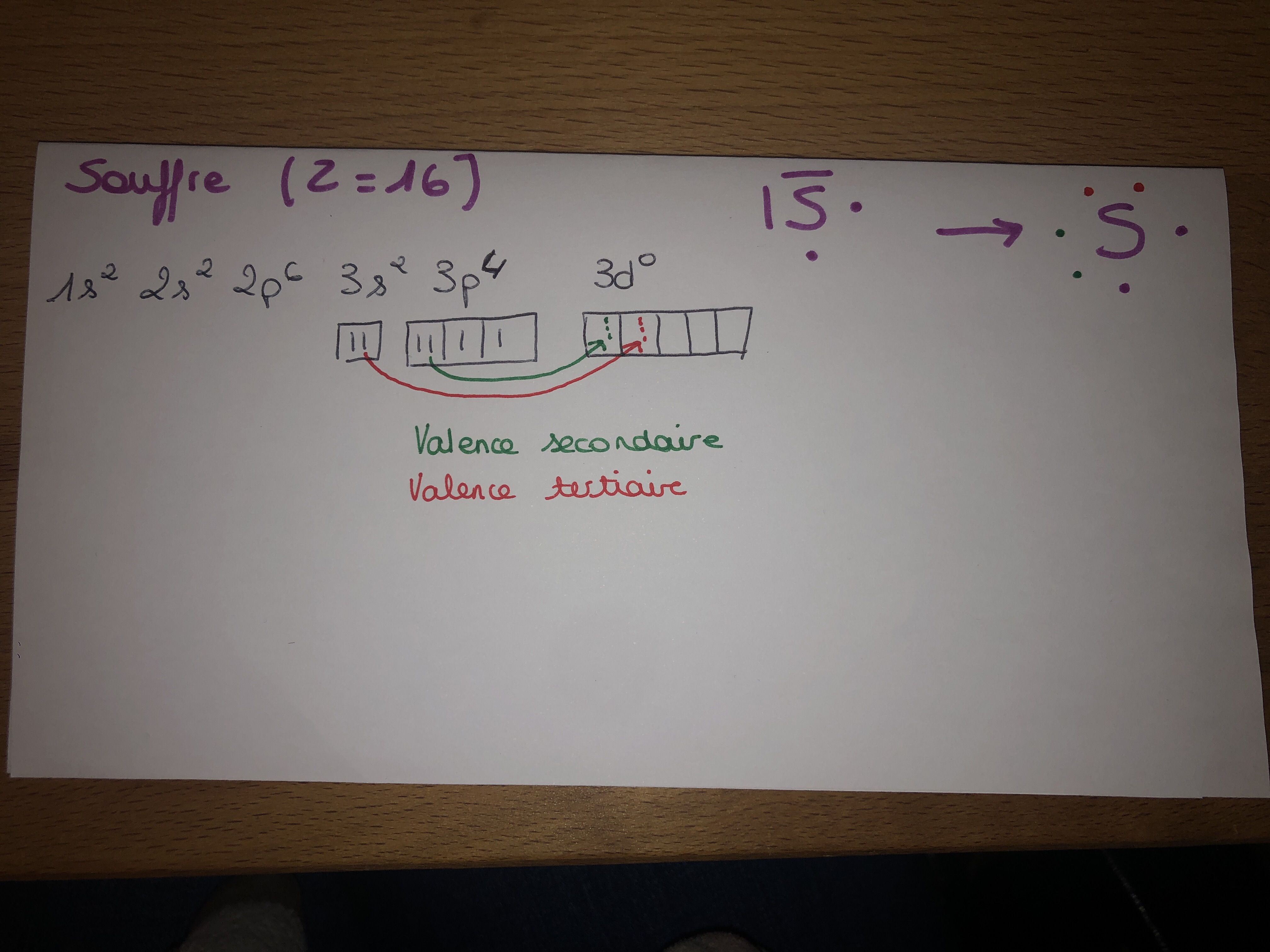

La valence secondaire c’est quand tu casses 1 doublet non-liant et si tu as encore un deuxième doublet non-liant que tu peux casser et bien là tu passes en valence tertiaire et ainsi de suite.
Là tu as le souffre qui est en valence principale d’abord. Puis tu casses son premier doublet non-liant en envoyant un électron dans une case quantique vide du même n (donc ici tu envoies un électron de la couche 3p dans la couche 3d) et tu passes ainsi en valence secondaire. Puis tu refais la même chose avec l’autre doublet non-liant et tu passes ainsi en valence tertiaire.
Voici l’exemple écris :
Est-ce que c’est plus clair maintenant pour toi ? 🧐
