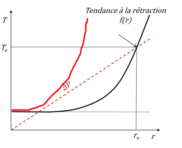

Salut, a propos de l'item b du qcm2, pour moi, une augmentation du taux de collagène déplace la courbe de deformabilité vers gauche mais on a toujours un point d'équilibre alors que le qcm nous demandait les situations ou on ne retrouvait plus de point d'équilibre.

J'ai simulé sur paint ce qu'il se passait, c'est grave laid mais au moins vous comprenez !
Regardez par vous même, plus de point d'intersection entre la courbe et la droite dans mon dessin où la courbe en rouge représente une augmentation du taux de collagène :)

Ok d'accord, je pensais pas que ça pouvais aller aussi loin... Merci !
