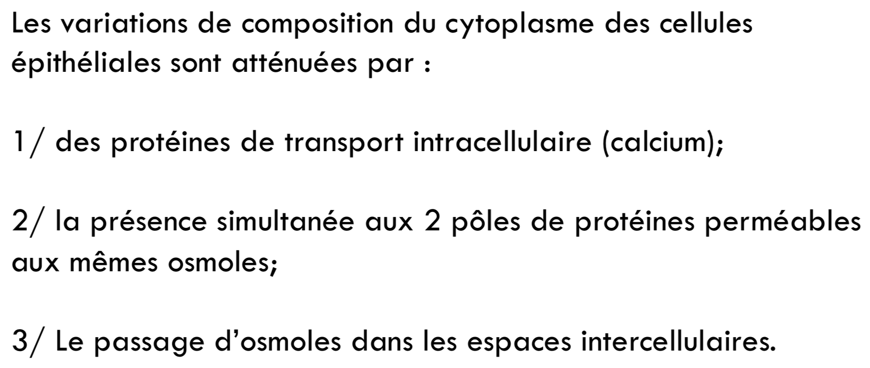

Messagepar nicolas.halter » 26 Fév 2019, 20:49
Salut, merci pour ce tut ! J'ai une question a propos de ces 2 items, je comprends pas comment un passage paracellulaire (qu'il soit par diffusion simple ou facilitée) pourrait modifier la composition cytoplasmique des cellules epitheliales, etant donné que paracellulaire ca veut dire que les molecules passent entre deux cellules genre ca touche pas au milieu intracellulaire non ? Merci d'avance jsuis peut etre a coté de la plaque ?

Messagepar BM » 26 Fév 2019, 22:15
++++1 si para celllulaire ça devrait passé entre les jonctions lâches des cellules et non affecté la compo du cytoplasme des cellules de l'épithélium

Messagepar Trident » 27 Fév 2019, 10:53
Coucou ! :wink2:
Justement c'est un moyen d'ÉVITER les variations de composition cytoplasmique (et le meilleur moyen c'est de pas passer dedans..).
C'est presque tiré mot pour mot de la diapo du prof :
Et le passage dans les espaces intercellulaires peut se faire par diffusion simple (jonctions lâches) ou par diffusion facilitée par un transporteur (jonctions serrées).
