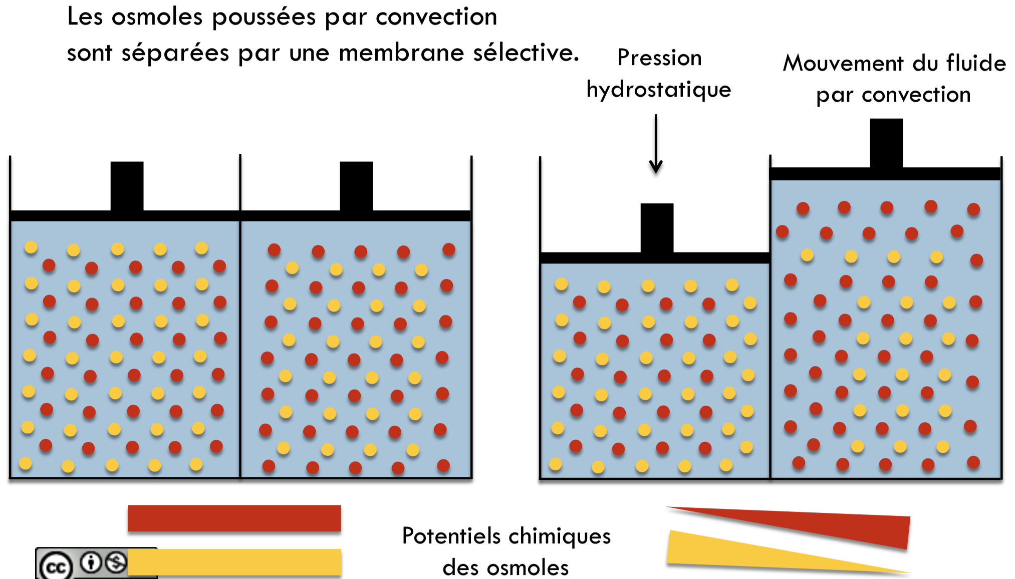

Messagepar BatBouut » 20 Jan 2019, 19:49
bonsoir :D
QCM 8 : B
C) Faux : Car la membrane est perméable aux osmoles donc il y a passage d’eau ET d’osmoles !
D) Faux : Vu que les osmoles peuvent passer d’un compartiment à l’autre  Pas de création de potentiel chimique !
mais au tout debut, au debut le C1 devient plus concentre.. ce qui cree un potentiel chimique, ce qui va induire la convection...
Est-ce que vous pouvez m'eclairer svp :( ?
merci d'avance <3

Re: ccbq8
Messagepar Trident » 22 Jan 2019, 21:17
Coucou ! :wink2:
Alors non je pense que tu t'es un peu perdu et embrouillé mais c'est pas grave je vais essayer de t'expliquer :D
Donc tu as 2 compartiments de même composition séparés par une membrane non sélective. Si tu appliques une pression hydrostatique sur C1, tu créés un mouvement de CONVECTION (cad d'eau et d'osmoles) vers C2 (donc ce n'est pas un potentiel chimique qui est à l'origine de la convection mais bien la pression hydrostatique ! ++ Le PC est à l'origine du phénomène de diffusion -> Attention à ça).
Avec ce flux d'eau et d'osmoles tu as transitoirement une augmentation de concentration en C2 (et pas en C1), donc tes molécules vont rediffuser vers C1. Donc au final tu n'as pas de PC car les osmoles auront la même concentration à chaque endroit.
J'épspère que c'est plus clair sinon n'hésites pas :P

Re: ccbq8
Messagepar BatBouut » 22 Jan 2019, 23:59
pour la D, j'ai compris ( en gros il faut attendre le tout se reposer et ne pas prendre compte l'etat transitoire ... c'est ça ? )
pour la C non :(
"Avec ce flux d'eau et d'osmoles tu as transitoirement une augmentation de concentration en C2 (et pas en C1), " je comprend pas.. dans l'enoncé on dit que la pression hydrostatique s'exerce sur sur C1, donc le volume de C1 diminue et la concentration de C1 augmente ..
dzll je ferais attention la prochaine fois :D merci bcp <3

Re: ccbq8
Messagepar Trident » 25 Jan 2019, 09:11
Alors ici tu as une membrane sélective pour les molécules jaunes mais qui laisse passer les molécules rouges (donc comme si ça n'était pas sélectif).
Tu vois que lorsque tu appliques la pression hydrostatique sur C1, tu as mouvement de flux et des osmoles rouges (convection) vers C2. Du coup le PC pour les molécules rouges augmente transitoirement dans C2 car la concentration a augmenté (tu as fait passer des molécules rouges vers la droite).
Ton raisonnement est valable pour les molécules jaunes car la membrane leur est imperméable (ou moins perméable). Du coup vu que tu diminues le volume d'eau, la concentration en molécules jaunes augmente dans C1.
J'espère que c'est plus clair pour toi :wink2:
