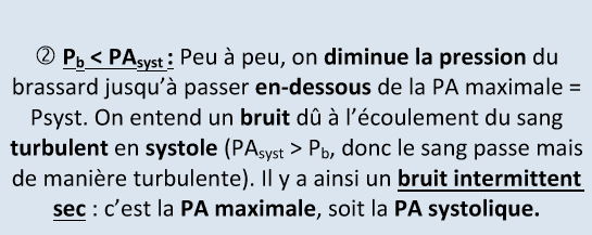

Lorsque la pression dans le brassard [url]devient inférieure à la PA max, en restant supérieure à la PA min[/url] : on est dans le cas où c'est :
- laminaire en systole
- turbulent en diastole
Et pas : seulement turbulent en systole comme dans l'item C.
Du coup: pour moi la C est FAUSSE.
Ai-je raison ?

Alors déjà on est certain des réponses de l'an dernier, j'ai eu 19 et je sais quel qcm j'ai foiré et c'est pas celui là :wink2:
Pour ce qcm 3, les items B et C se rapportent à la situation 2 décrite dans la ronéo de cette année (par ailleurs très bien faite)
Je te mets le passage qui concerne ces 2 items :
Est ce que c'est bon mtn ?
