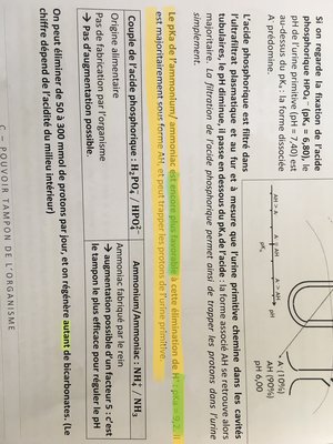

Je comprends pas quand est-ce que le pH est aventageux :/ ?
Et ce que c’est tjrs la meme chose ou ça dépend le milieu ou on est ..?
Est-ce que vous pouvez m’eclairer tout ça svp??
Mercii d’avance :D

Messagepar BatBouut » 16 Mar 2019, 11:10
Merci bcpp <3

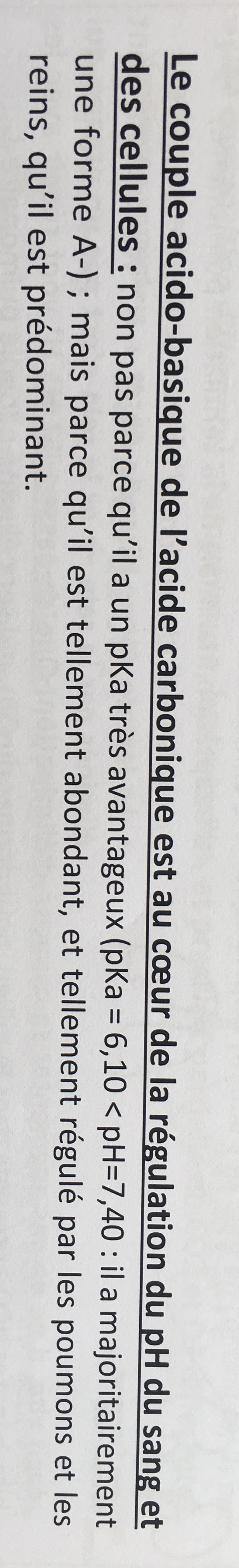

Mais du coup ça contredit ça :(

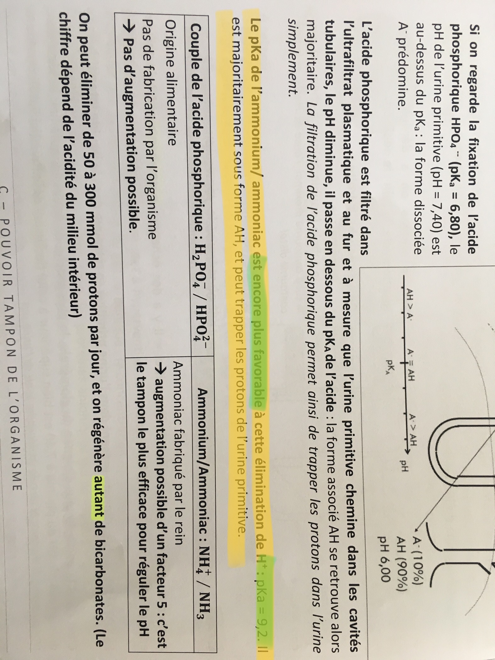

Messagepar Marine00 » 22 Mar 2019, 01:15
En effet, mais c'est cette phrase qui est fausse. :wink2:
* Le pKA qui couple ammonoiac/ammonium n'est pas plus avantageux que le pKA du couple de l'acide phosphorique.
* Le couple est majoritairement présent sous la forme AH, ce qui ne permet pas de trapper beaucoup de protons (contrairement au cas où la forme A-, capable de capter un proton, serait majoritaire).
Je te mets ci-dessous la version de l'année dernière pour que ce soit clair.
"Le couple Ammoniac/Ammonium a un pKA égal à 9,2, ce système devrait être beaucoup moins efficace que celui de l’acide phosphorique car le pH est toujours inférieur au pKA. Mais l’efficacité du tampon ammoniac/ammonium n’est pas liée uniquement à son pKA, elle est liée à d’autres phénomènes complexes que l’on n'étudiera pas dans ce cours."
