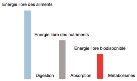

Energie libre biodisponible & nutriments
:arrow: En situation normale : on consomme l'énergie libre biodisponible (et non pas directement les nutriments ) --> Ouii !
:arrow: L'oxydation biologique est le passage des nutriments à l'énergie libre biodisponible (=ATP) --> Oui aussi !
=> Dans l'organisme, on utilise l'énergie libre biodisponible (= ATP) pour permettre notre métabolisme.
Mais notre alimentation nous apporte de l'énergie sous forme d'aliments (= pas utilisable ainsi).
Nous devons donc transformer ces aliments en énergie libre biodisponible.
On va donc :
- transformer les aliments en nutriments via la digestion
- transformer ces nutriments en énergie biodisponible (ATP) en absorbant ces nutriments puis en les oxydant. L'oxydation des nutriments permet la fabrication d'ATP.
Cet ATP sera donc directement utilisable par l'organisme.
