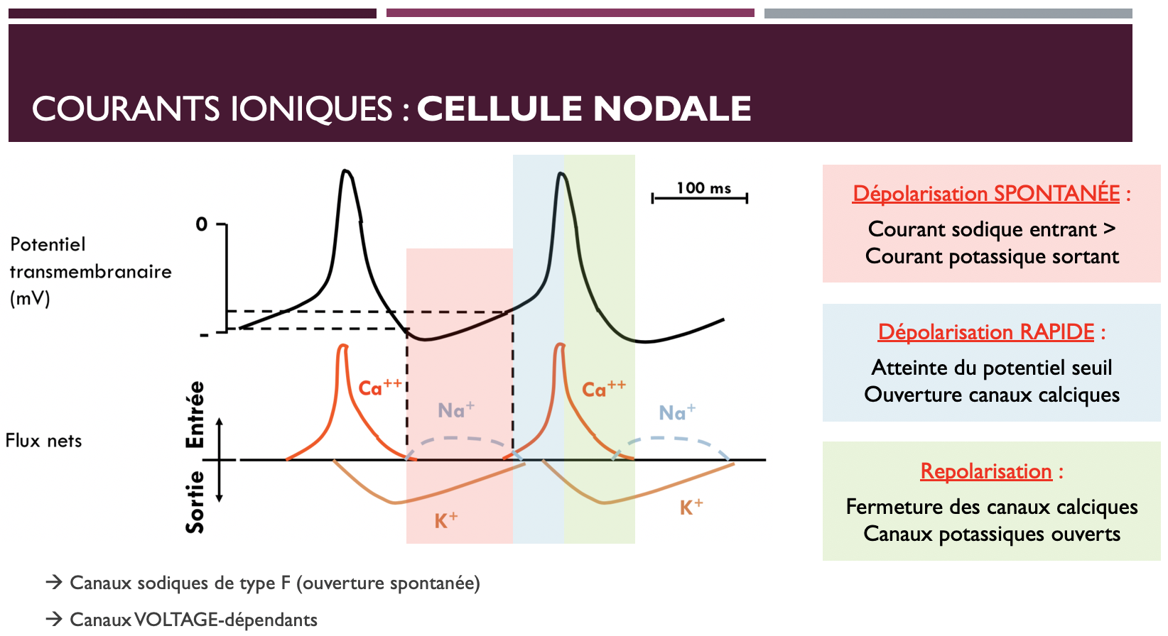

Désolée encore moi, j'ai séparé mes questions. Je ne comprends pas quand intervient une dépolarisation lente ou une dépolarisation rapide pour les cellules nodales, est ce que ça dépend d'un canal en particulier? Merci d'avance

Diapo du tut'live :P
Au niveau de la cellule nodale :
- Les canaux sodiques de type F -> Dépolarisation spontanée (=dépolarisation lente) car ils sont capables de s'ouvrir spontanément avec un rythme et une fréquence.
- Les canaux calciques voltage-dépendants -> Dépolarisation rapide car entrée brutale de Ca2+ dans la cellule (=variation brutale du potentiel de membrane)
C'est good ? :)
