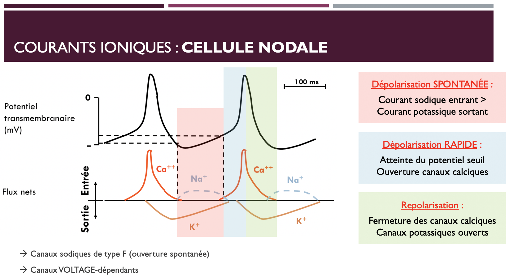

Salut, je ne comprends pas trop la raison pour laquelle on a des canaux calciques aux niveaux des cardiomyctes ou des cellules nodales, c'est-à-dire que je ne vois pas pourquoi ils ne s'ouvrent qu'à des moments précis? Merci d'avance :)

En fait ce sont des canaux calciques VOLTAGE-dépendants, c'est-à-dire qu'ils ne s'ouvre que pour une certaine fourchette d'une différence de potentiel.
Je te met le screen du diapo du tut'live :P
- Tu vois que l'ouverture spontanée des canaux sodiques de type F provoque une dépolarisation (donc un rapprochement de 0 du potentiel de membrane) jusqu'à atteindre une certaine différence de potentiel où les canaux calciques voltage-dépendants sont sensibles.
- A partir de ce moment, ils s'ouvrent, et les ions Ca+ peuvent entrer dans la cellule (afflux de charge + dans le cytoplasme) -> Dépolarisation rapide.
C'est plus clair ? :)
