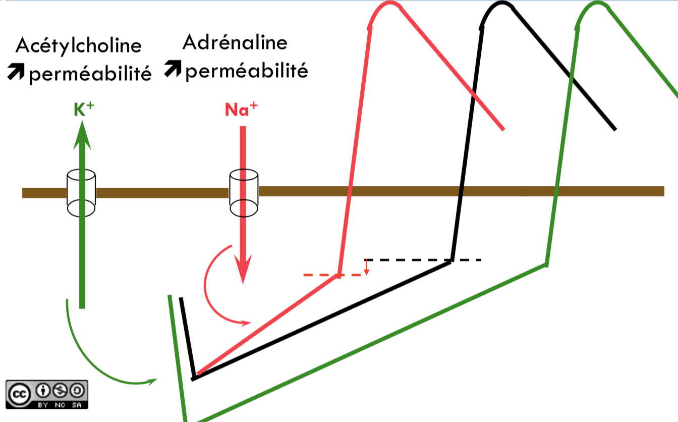

Helloo , comment cela se fait - il que via l'adrénaline le potentiel seuil est diminué ? j'aurai dit par logique que le potentiel seuil est propre à la cellule et qu'on peut certes l'atteindre plus rapidement mais pas le changer :P
Si l'adrénaline diminue bien le potentiel seuil des cellules nodales. En augmentant la perméabilité des canaux sodique, elle diminue la différence de concentration en Na+ entre le milieu intra- et extracellulaire.
Bon courage pour la fin :)
