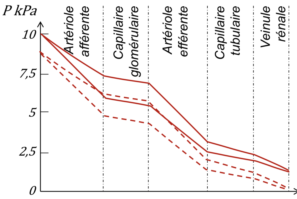

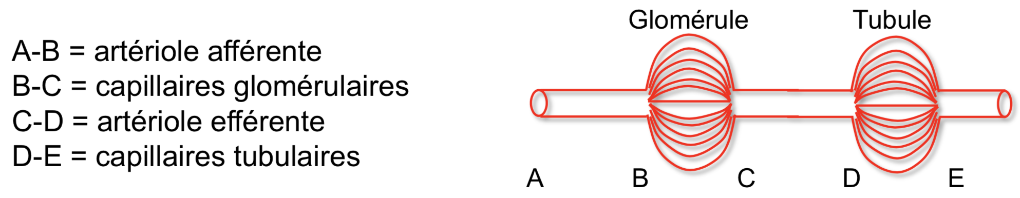

En gros le rein c'est ça :
Il y a bien une chute de pression entre le départ (artère afférente) et la fin de l'artère efférente.
Le Professeur Favre dit qu'il n'y a pas de variation de ∆P au niveau des capillaires GLOMÉRULAIRES (et tu vois sur le diagramme que la diminution est très négligeable -> Retiens pas de variation).
C'est pour cette raison que :
- Au niveau du glomérule, on retrouve uniquement de l'ultrafiltration car ∆P>∆π.
- En revanche la diminution de ∆P au niveau de l'artériole efférente fait que l'on peut observer de la réabsorption au niveau du tubule :wink2:
