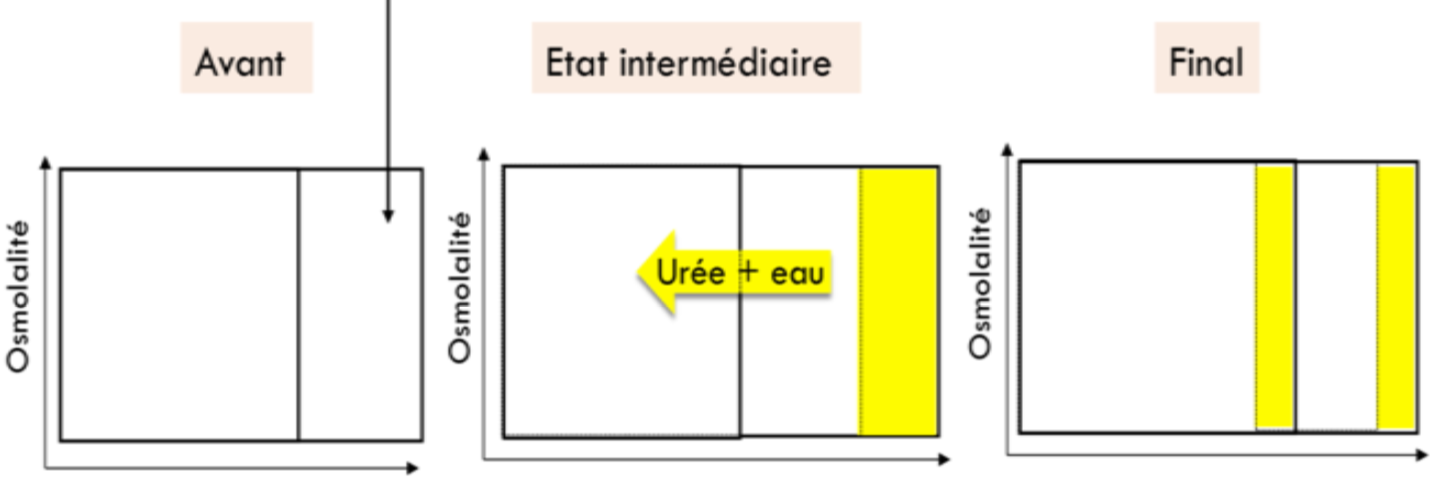

:arrow: Je vais prendre l'exemple de la perfusion d'urée :
L'urée est une osmole NON efficace car la membrane possèdent des transporteurs pour cette urée et elle peut donc diffuser librement selon son PC.
Comme sa concentration augmente dans le VEC, l'urée va diffuser vers le MIC pour équilibrer ses concentrations, mais augmente donc la concentration en urée intra-cellulaire (tu me suis ?). Ainsi, l'eau va également diffuser vers le MIC pour que la concentration reste équivalente à l'intérieur et à l'extérieur de la cellule.
Lorsque le prof dit qu'une osmole efficace (le sodium +++) induit seulement des transferts d'eau c'est parce qu'elle ne peut pas diffuser contrairement à une non efficace. Donc pour équilibrer ses concentrations, elle est "obligée" de créer un appel d'eau.
Je t'ai donné une explication très imagée pour que tu puisses comprendre, j'espère que c'est plus clair pour toi :)
