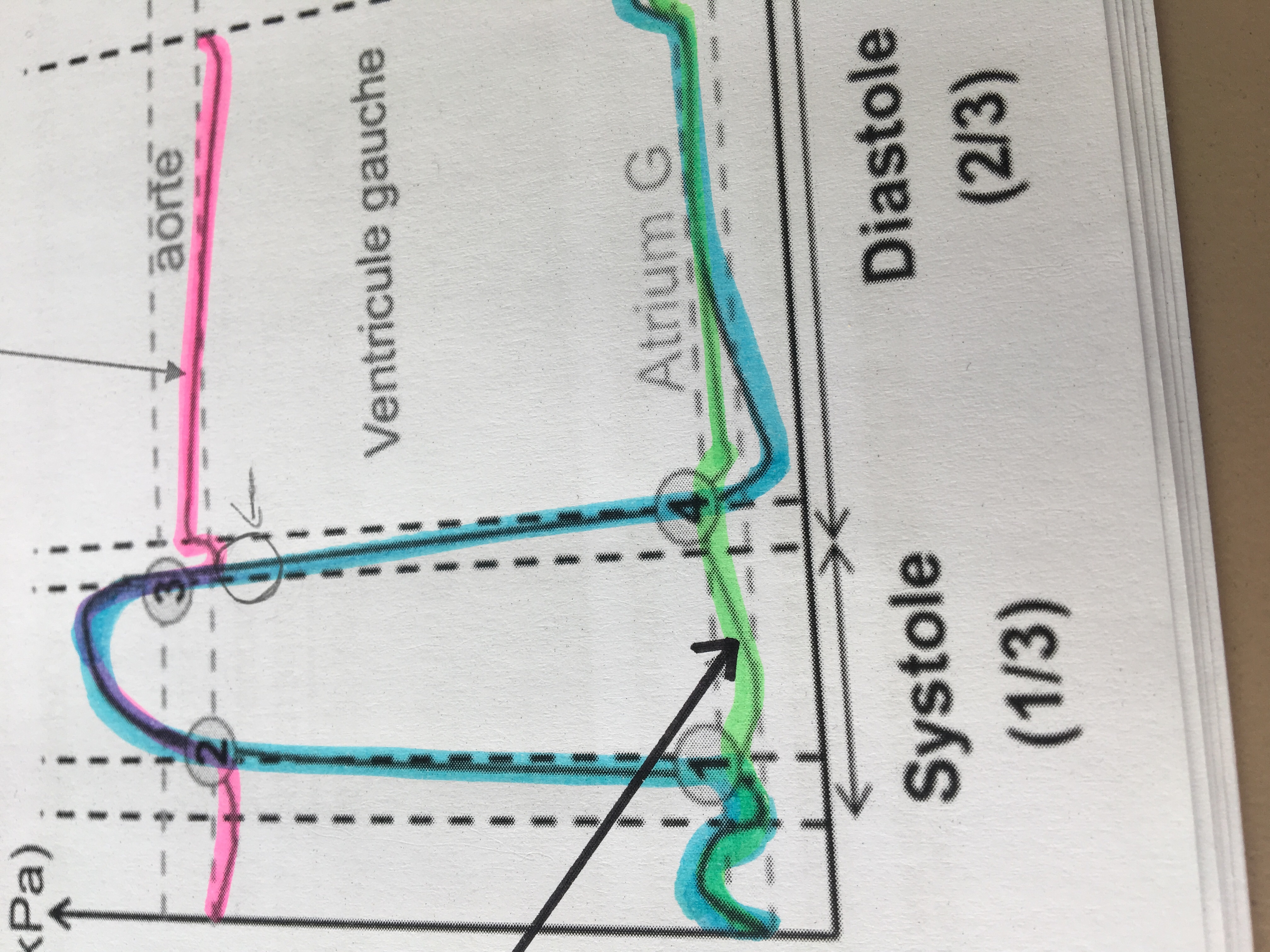

Salut :) j'ai une question concernant ce diagramme en 3) il est dit qu'on a fermeture de la valve aortique ; or j'ai cru comprendre que la valve aortique s'ouvrait qd Pventricule > P aortique et se fermait quand Paortique > P ventricule.
En 2) on a une certaine pression qui apparement est plus grande que la pression aortique vu que la valve s'ouvre. Et en 3 on a une pression PLUS importante que la pression qui est en 2 ( on le voit sur le schéma par rapport à l'axe des ordonnées ) donc logiquement plus importante que la pression aortique dans je ne vois pas pq la valve s'ouvre à ce moment .
J'espère que vous avez compris ma question , Merci d'avance

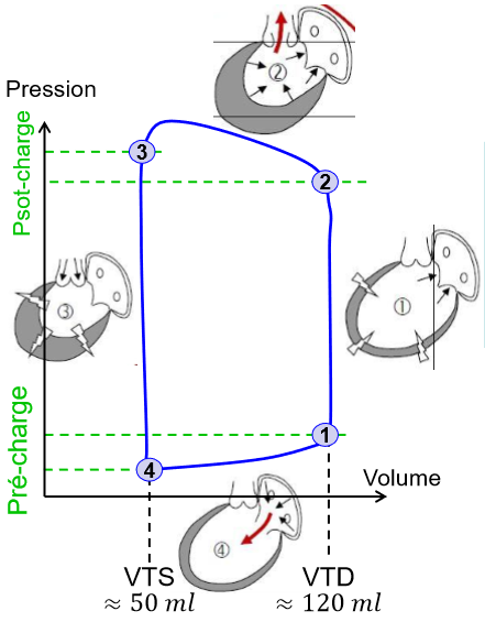

Ouverture et fermeture de la valve aortique
* Ouverture de la valve aortique quand : P ventricule > P aortique
* Fermeture de la valve aortique quand : P ventricule < P aortique
Les pressions ventriculaire et aortique varient durant le cycle cardiaque
Graphique Pression-Volume
Graphique pression-volume
Le point 2 correspond à l'ouverture de la valve aortique : P ventricule devient > à P aorte.
Le point 3 correspond à la fermeture de la valve aortique : P ventricule devient < P aorte.

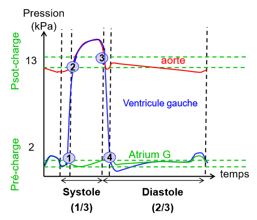

Graphique Pression-Temps
Graphique pression-temps
Point 2 = ouverture valve aortique
Point 3 = fermeture valve aortique
Durant la phase de contraction isovolumétrique, la pression dans le VG augmente, jusqu'à devenir supérieure à la pression aortique -> ouverture de la valve aortique.
Durant l'éjection, le ventricule continue de se contracter donc la pression ventriculaire continue d'augmenter (mais moins rapidement).
Dans ce même temps, la pression aortique augmente elle aussi à cause du sang éjecté dans l'aorte.
=> Durant la phase d'éjection, les pressions augmentent (dans le VG & dans l'aorte).
Puis, le cœur commence à se relaxer, et la pression ventriculaire devient inférieure à la pression aortique (qui avait elle aussi augmenté durant l'éjection). La fermeture de la valve aortique se fait à une pression plus importante que lors de l'ouverture, car après la systole toutes les pressions (ventriculaire & aortique) sont plus importantes qu'en fin de diastole.

Messagepar Cataleya06 » 12 Mar 2019, 12:10
Alors deja merciii pour ton explication clair j'ai compris :)
Mais par contre schématiquement j'ai encore du mal car en 3 c'est dit que c'est la fermeture de la valve aortique donc le moment où la PRessionVG est inférieur à la Paoetique or en 3 Ca se superpose. Comme indiqué sur la photo j'aurai dit que c'est à ce moment que la pression ventriculaire est inférieur à la pression aortique .

Messagepar Marine00 » 18 Mar 2019, 19:27
C'est vraiment un détail. Graphiquement, il est difficile de pointer précisément le premier point pour lequel la courbe représentant la Pression du VG passe en dessous de la courbe représentant la Pression aortique.
