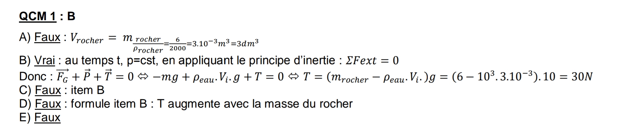

J'ai retourne ça dans tous les sens pour ce qcm, mais je ne comprend pas pourquoi vous mettez un + devant la poussé d'archimede.
Vu que la masse volumique du rocher est supérieur à celle de l'eau, il coule...et comme l'axe z est orienté vers le haut, je mettrais la poussée d'archimede comme le poids, donc négative... :/
Merci d'avance!

Dis toi que la poussée d'Archimède EST TOUJOURS opposé au poids c'est comme ça :)
Si l'objet coule et bien la poussée d'Archimède est faible par rapport au poids mais ne varie pas dans le même sens ! <3

non elle n'est pas toujours opposée au mouvement, ça dépend des cas.
imaginons que tu prennes un bouchon de liège que tu enfonces dans un bocal d'eau et après tu le lâches, ce bouchon va remonter pour flotter à la surface du fluide. Il remonte vers le haut, sa direction est donc dirigée vers le haut comme le vecteur poussée d’Archimède !! :)
Maintenant, si tu prends un énorme rocher que tu lances dans la mer, il va couler vers le bas, dans le même sens que le vecteur poids mais dans le sens opposé à la poussée d’Archimède !

Houlala cets plus compliqué sur ce que je pensais! Bon je vais retenir que ça s'oppose toujours au poids...du coup dans l'exemple du bouchon de liège, le poids est dirigé vers le bas même si la bouchon remonte c'est ça?
Du coup si le poids est toujours dirigé vers les bas, la pousse d'archimede ira toujours vers le haut en gros non?

Alors déjà oui pour ton dernier message t'as raison, mais c'est vrm pas compliqué comme notion, essaye de visualiser la chose avec des vecteurs au lieu d'essayer de vouloir "apprende". Si tu prends par exemple un objet qui par définition "flotte", cet objet a une masse et est attiré par la terre donc il possède un vecteur poids dirigé vers le bas (on considère par logique que la terre c'est vers le bas lol). Dans le cas de la poussée d'Archimède, on part du postulat que (attention ptite définition) :
"Tout corps plongé dans un fluide au repos, entièrement mouillé par celui-ci ou traversant sa surface libre, subit une force verticale, dirigée de bas en haut et opposée au poids du volume de fluide déplacé ; cette force est appelée poussée d'Archimède "
La dernière partie de la phrase, c'est du par coeur, mais tu peux essayer de visualiser un peu la situation : quand tu sautes toute droite dans une piscine (#LaChandelle), généralement si tu te laisses faire tu vas viiiite retourner a la surface, et pq? Psq en réalité la poussée d'archimède c'est une force qui est due à la différence de pression entre la base et le sommet de l'objet immergé (dans l'exemple que jte donne du coup l'objet c'est toi dans une piscine). Comme la pression au sein du fluide (P=ρgh, ici le fluide c'est l'eau dans ta piscine) augmente avec la profondeur, alors tu vois que la force exercée par le fluide sur le sommet de l'objet ( donc ici ta tête étant donné que tu sautes verticalement) est plus faible que celle qui est exercée sur la base de l'objet. Autrement dit, la force de pression de l'eau qui pousse l'objet vers le haut est toujours plus grande que celle qui le pousse vers le bas.
DOOONC tout ce paragraphe pour dire que la poussée d'Archimède s'oppose au poids, et mtn tu comprends mieux pourquoi (enfin j'espère) ^
En revanche (dernier petit point après promis j'arrête), le fait que l'objet coule n'a aucuuuun rapport avec l'orientation de ton vecteur de la poussée d'Archimède : Si jamais tu mets une masse de 200kg dans l'eau, tu auras obligatoirement une force de poussée d'Achimède, qui tendra a faire remontrer l'objet, donc orienté vers le haut, mais ton objet est tlm lourd qu'il va posseder un vecteur poids suffisamment grand pour que la poussée d'Archimède soit négligeable.
Pour ce qui est du mouvement, si l'objet coule il va vers le bas donc même mouvement que le poids et si il flotte, donc remonte vers la surface, même mouvement que la poussée d'Archimède, mais aucun intérêt :)
Voila j'ai fais l'tour :soldier:

Merci pour ton explication Morgan! J'ai pas forcément tous tous compris, mais bon j'ai compris l'essentiel et ça a répondu à ma question! ?
La tutrice approuve, donc je passe en résolu, merci à tous les 2 ❤❤❤
