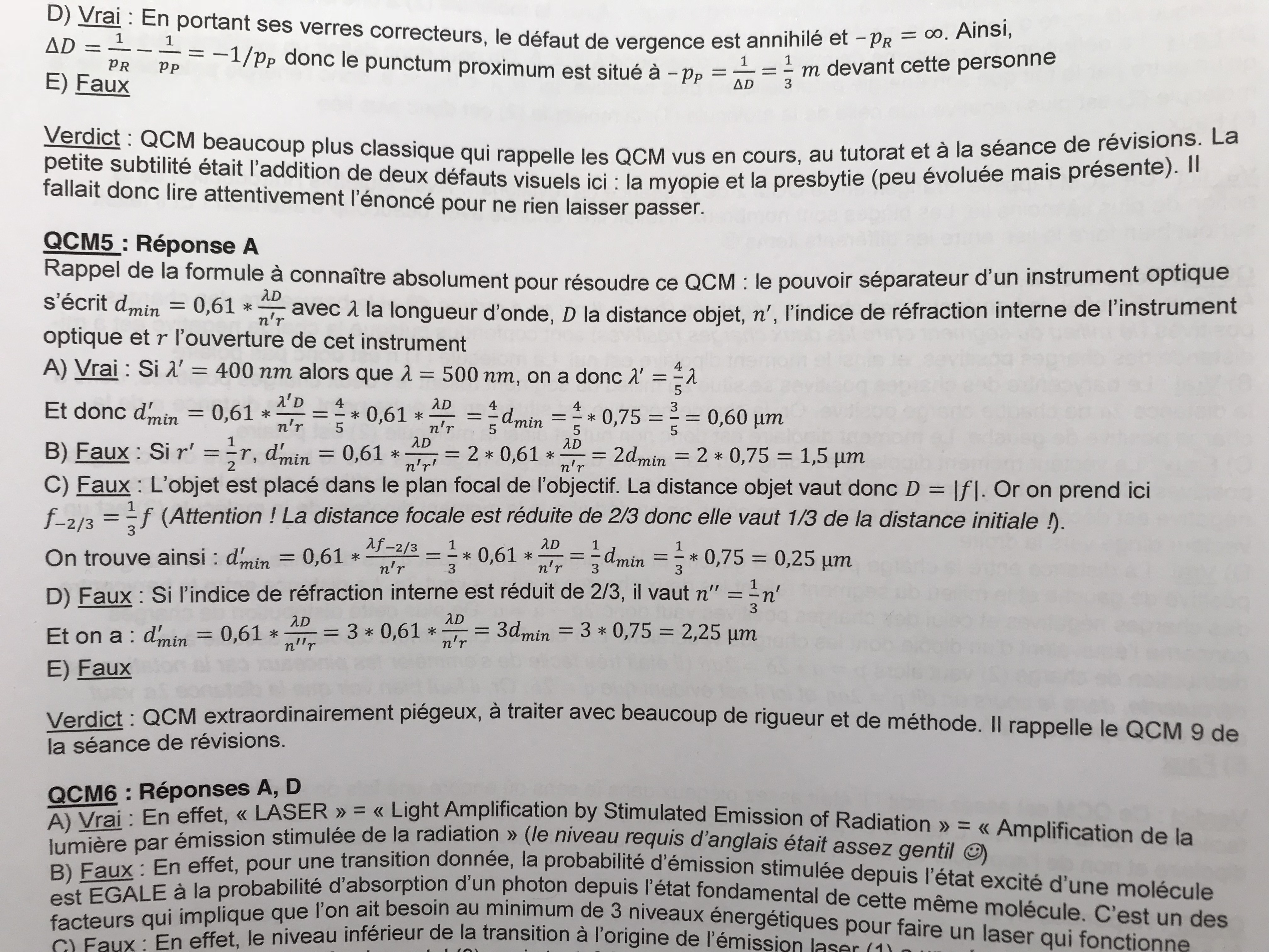

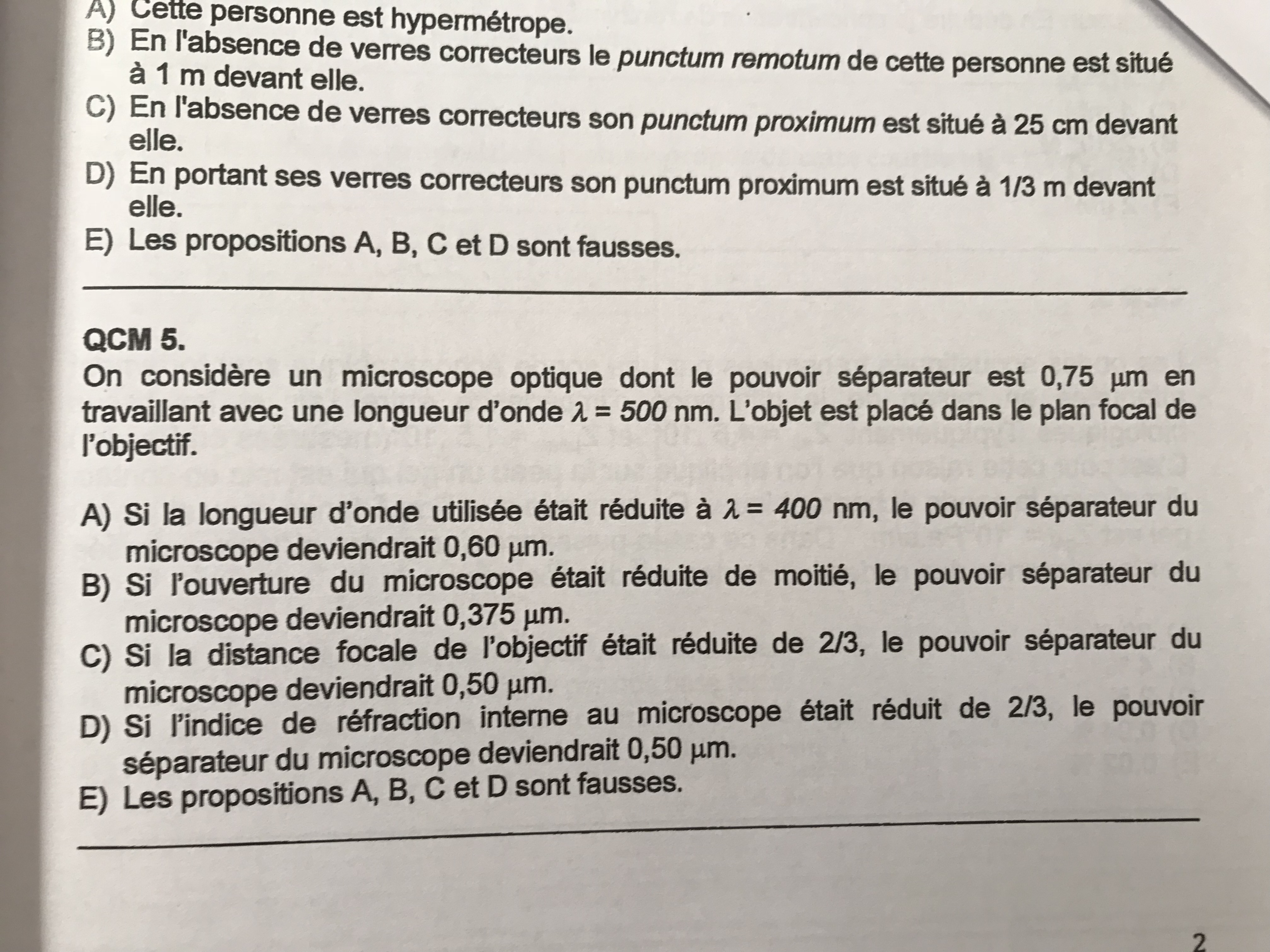

Coucouuu je voulais savoir si je pouvais avoir une explication pour les item C et D svppp je ne comprend vraiment pas la correction comment ça se fait que ça change le nombrre ... merci bcp d’avance ??? +++

Déjà merci de mettre les photos des QCMs ça fait plaisir <3 <3 <3 <3 <3 <3
:arrow: Concernant l'item C :
La distance focale objet de l'objectif, ça correspond à la distance entre ton objet et ta lentille : donc D.
Ainsi, si tu diminues f de 2/3, cela signifie que ton nouveau f va être égal à 1/3 de ton f de base.
Vu que l'on considère que D et f c'est la même chose, cela veut dire que D'=(1/3)D!
Donc dmin' = 1/3 dmin
:arrow: Concernant l'item D :
La réfraction interne du microscope ça correspond à son indice optique noté n' dans la formule!
Si ce dernier est diminué d'un facteur 2/3, cela signifie qu'il va être égal à 1/3 de celui de base (comme au dessus)
Du coup vu que dmin et inversement proportionnel à n', dmin' = 3dmin !
C'est plus clair maintenant?
