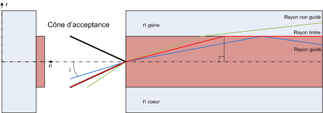

Il y'a un ptit truc que je comprends pas, dans la ronéo de l'année dernière on dit "il faut que l'angle incident soit inferieur au cône d'acceptance". Mais pour les conséquence de l'ouverture numérique, on dit qu'il y'a réflexion totale si NA>n2 (indice optique du milieu "réfracté"). Du coup ce qui me bloque c'est qu'on parle d'angle incident et d'angle réfracté.. Jsuis un peu perdue

En effet, on parle d'angle incident et d'angle réfracté
:arrow: Ton rayon lumineux va avoir un angle incident au départ (par ailleurs, l'ouverture numérique permet de calculer le plus grand angle incident sous lequel l'objet voit l'ouverture de l'instrument).
:arrow: Ensuite, le rayon entre par exemple dans la fibre optique et au lieu de ressortir, le rayon incident va subir une réflexion totale, cad qu'il va rencontrer la paroi de la fibre et être directement réfléchie, on va parler d'angle de réflexion totale . Ce phénomène existe si :
cad lorsque :
et donc lorsque :
:arrow: Le rayon incident peut aussi subir une réfraction et de la lumière va sortir de ton tube. On aura un angle de réfraction Ce phénomène a lieu si :
Je te mets une image pour plus de compréhension :
