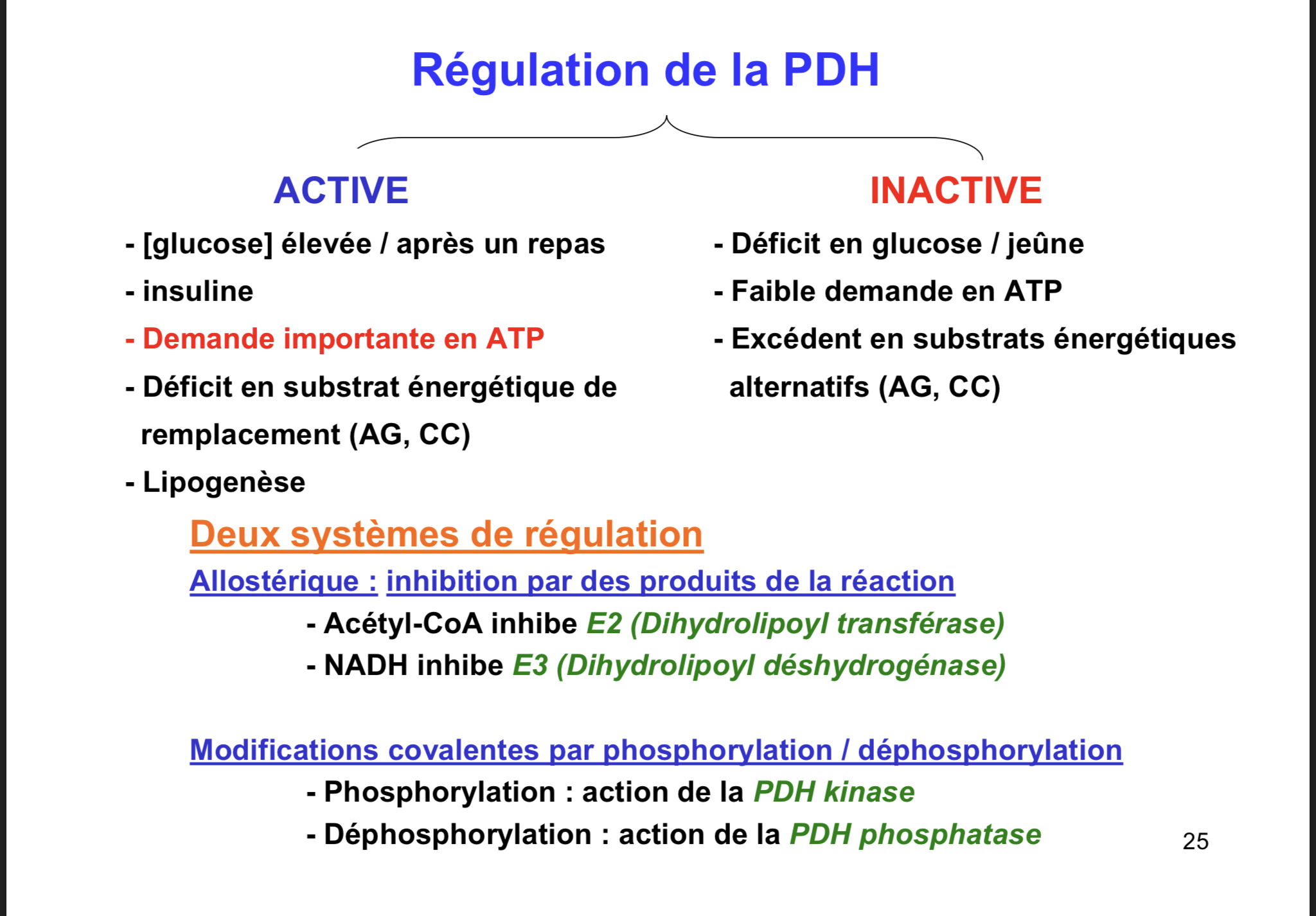

Bonjour, j’ai un petit soucis avec la diapo de la prof, il y est écrit que la PDH es activé donc dephosphorylee lorsque l’inuline Est présente. Hors pour moi l’insuline est présente non pas lorsque on a besoin de crée de l’energie Mais bien lorsque qu’on a besoin de la stocke
Deuxième problème: il est écrit que la pdh est active lorsque on a besoin d’energie Et qu’elle est est active en même temps que la lipogenese, je trouve ça complètement contradictoire: d’un côté on eut produire de l’énergie et de l’autre on la stocke Parceque on en a trop

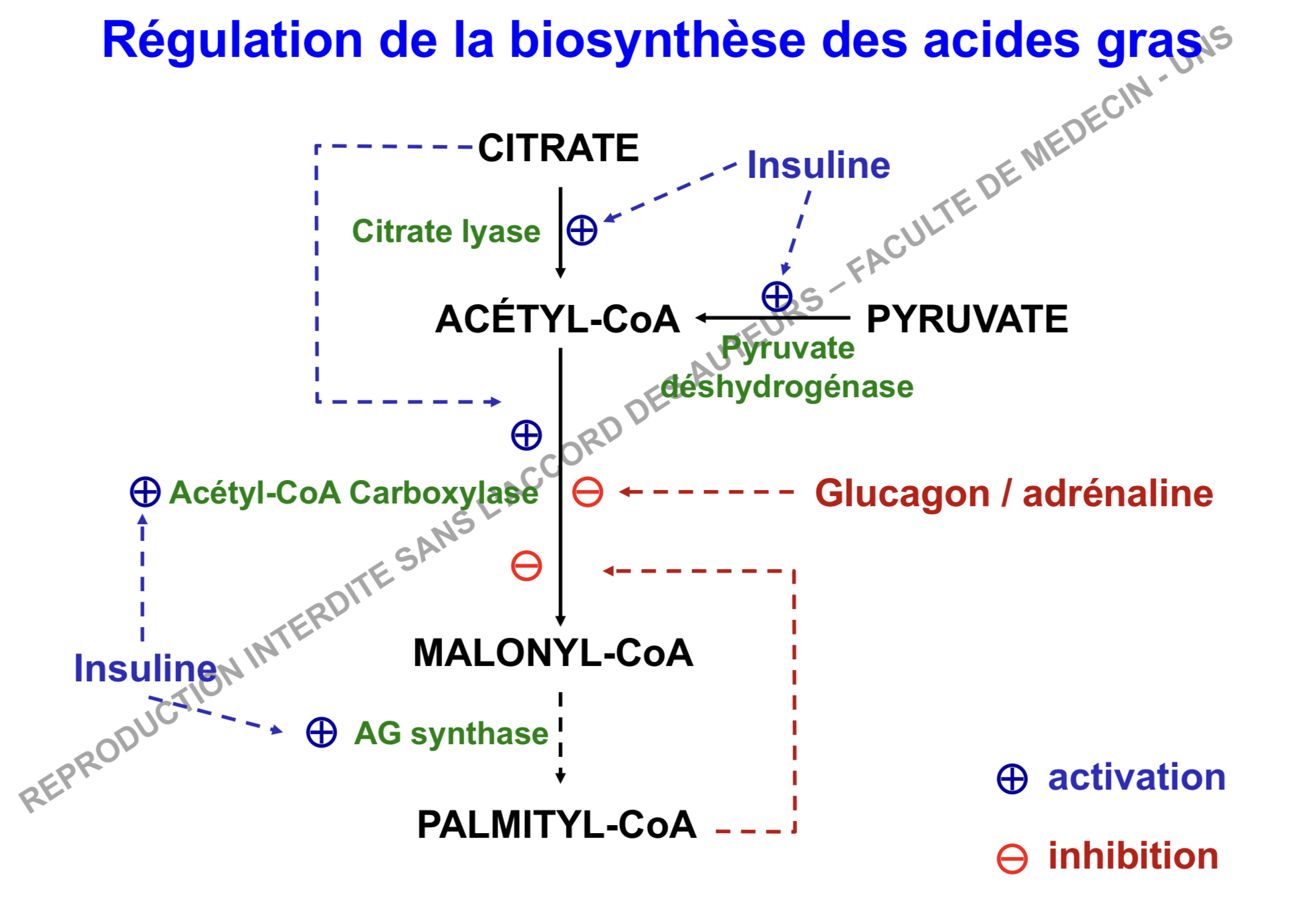

salut désolé je me rajoute mais pour avoir une explication, je suis d'accord avec SLAASH même dans le cours de Chinetti il est que l'activation de la PDH est régulée par l'insuline
Et y a un truc que je comprends pas aussi, pourquoi on dit qu'on active la PDH quand on est manque d'AG (ça ok on veut stocker) [url]ET[/url] de CC ? Pour moi c'est plutôt 2 situations contradictoires ..

Si vous avez les photos d’une diapo ou c’est marqué, ou la page du passage dans la ronéo je suis preneuse, parce que je viens de revérifier les régulations de la PDH et à aucun moment elle est régulée par l’insuline ...
La PDH est active ou pas en fonction des besoins de la cellule, et ce n’est pas toujours dépendant de l’état général de l’organisme. Du coup ca reste cohérent si elle est indépendante de l’insuline.
Par contre effectivement, en période post prandiale, l’insuline va activer la GL → production de Pyruvate qui va lui même activer la PDH (via l’ihnibition de la PDH Kinase).
+ Il se trouve qu’en période post prandiale, la charge énergétique de la cellule est faible donc l’AMP va également contribuer à activer la PDH.
Mais l’insuline en elle même ne va phosphoryler ni la PDH, ni les PDH kinase ou Phosphatase, donc elle ne régule pas la PDH ..

Coucou, euh du coup pour la ronéo y a un schéma avec les recap des régulations de l'insuline p12 de la Ronéo de biosynthèse des AG (la 16 normalement) et y'a écrit que l'insuline active la PDH (en haut a droite )
Et p10 de la ronéo 17
"situation où la PDH est active :
régulée par l'insuline "
(désolée je sais pas mettre de photo :lol: )

:arrow: Dans le cours de Chinetti sur la PDH, le tableau page 10 c’est la retranscription de cette diapo :
Sauf que c’est une description de situations dans laquelle la PDH est active ou non (en mode à tel moment quand y a ca, ca et ca, l’enzyme est active ou pas)
Et la régulation est résumée juste dessous, l’insuline n’intervient pas.
:arrow: Et Hinault considère que l’insuline active la PDH dans ses diapos :
DU COUP → 2 profs, 2 versions ..
